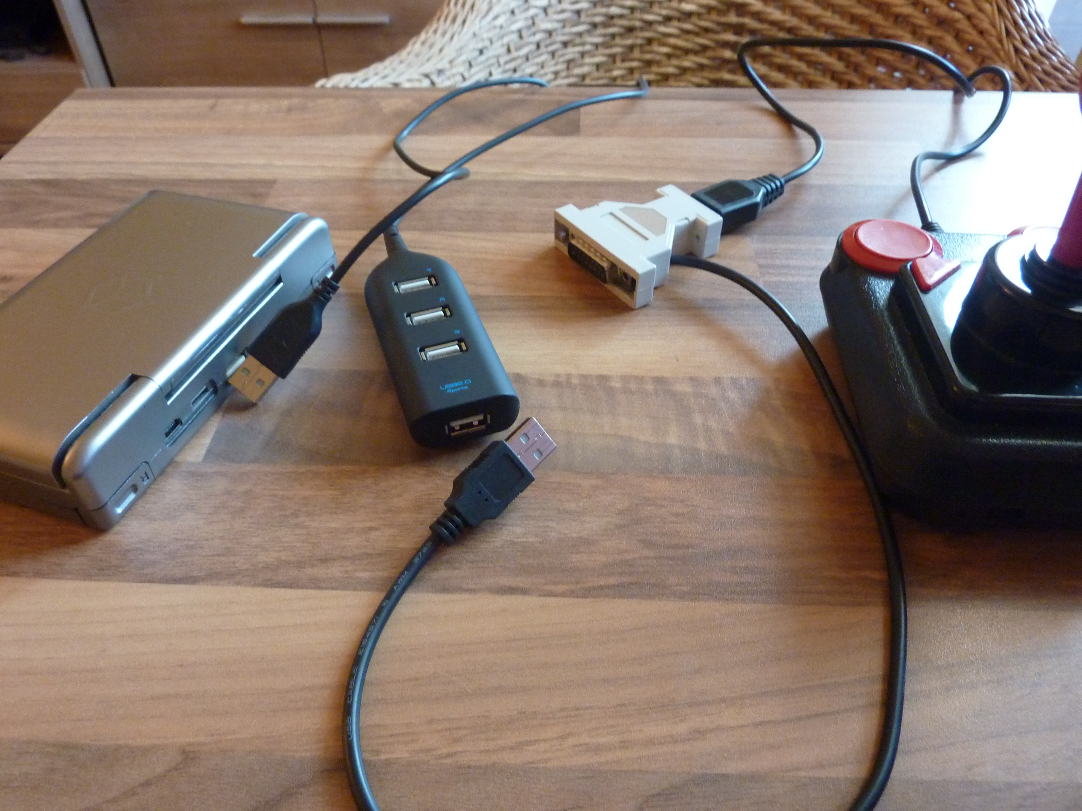

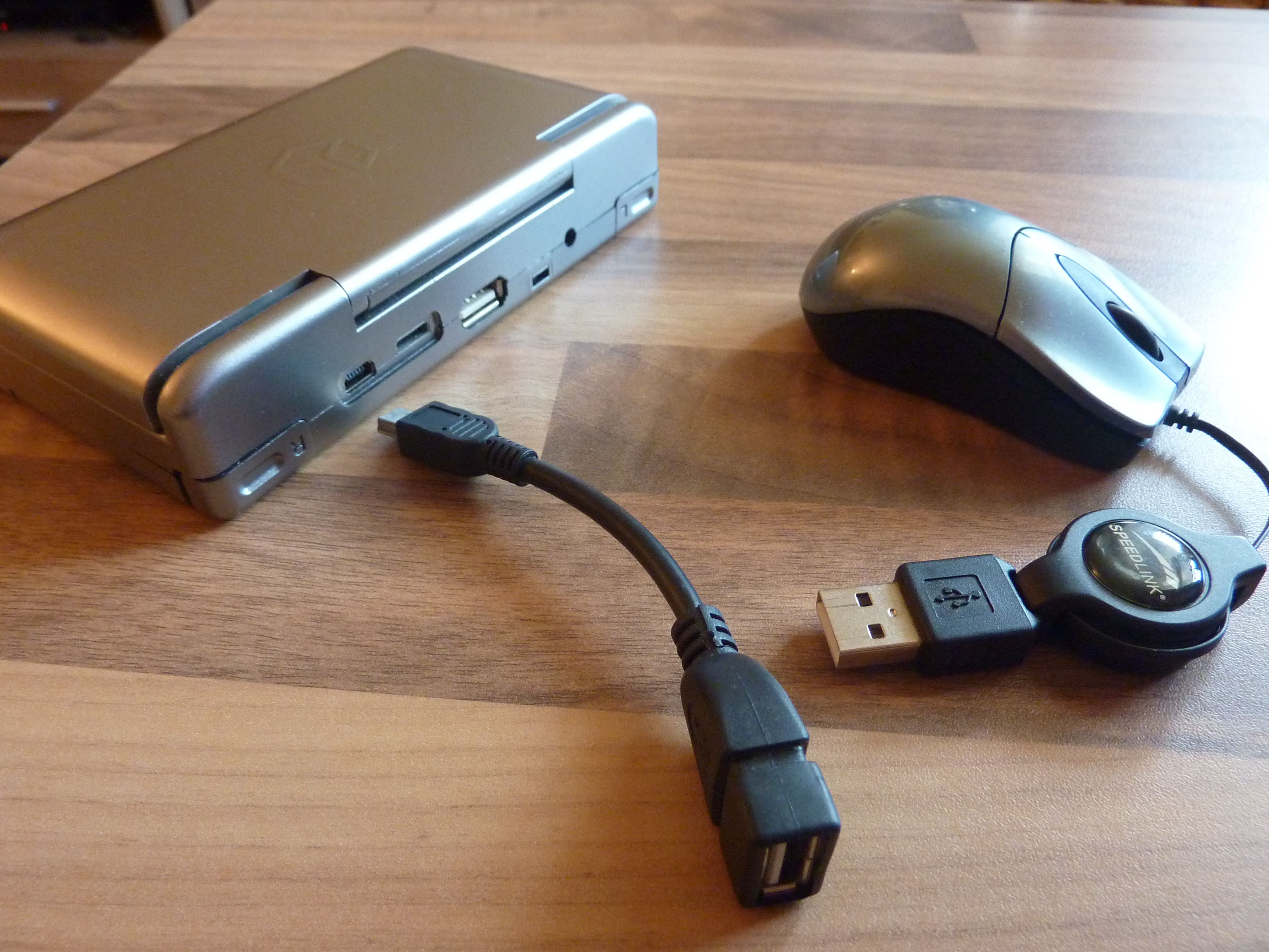

Hab mich ein wenig damit auseinandergesetzt:
Hab jetzt den von Ingo empfohlene USB-Hub bei Amazon und ein OTG besorgt. Bislang kann ich sagen, dass der OTG automatisch aktiviert wird beim Einschalten, während der USB-Hub jeweils aktiviert werden muss.
Beim OTG wird Joypad und Joystik (dieser mit Adapter auf USB) nicht angenommen, aber Maus funktioniert anstandslos.
Joypad bekomme ich beim PSX-Emu und Picodrive eingestellt. Joystik klappt leider gar nicht bei C64 und Amiga.
Weiß jemand Rat, ob Joystik am Amiga und C64 benutzt werden kann? Wenn ja, was müsste gemacht werden? Oder welche PND des Emulators müsste genommen werden?

Maus und OTG-USB (funzt):
Nur Joystick nicht (Benutze USB-Hub wie von Ingo empfohlen; läuft auch unter PSX und PicoDrive, hier mal Wolfsoft-Adapter und Competition von Jens Schönfeld):
