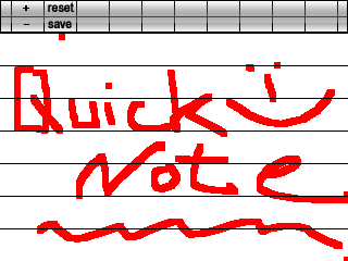

Hey Leute,
Hab nun schon paar mal kurz was zum notieren gebraucht und den WIZ zwar dabei gehabt... aber damit kann man sowas ja nich machen im mom xD
Deshalb schreib ich mir im mom was "einfaches". Schätze mal sowas kann jeder mal gebrauchen ;)
(Daraus kann man ja auch ein "Paint" machen)
Im moment ist nur was zum rumspielen/antesten. Speichern kann man im mom noch nicht.
Naja, lange rede kurzer sinn: seht selbst
Update
http://rapidshare.com/files/259569889/QuickNote_Lite.app.rar
mit volup+voldown wird geschlossen

ich hab auch schonmal angefangen in GLBasic ein kleines Mal- / Schreib- / Notizprogramm zu proggen. Ich seh auf deinem Screenshot schon, dass die Sprites bzw. die "Farbe" halt sehr verteilt ist, ich schätze mal du machst nur einen Fleck pro Frame.
Kleiner Tipp:
Code:
oldmx=mx ; oldmy=my
mousestate mx,my,mb1,mb2
FOR bla=1 TO anzahl
  tx=oldmx+(mx-oldmx)/anzahl*bla ; ty=oldmy+(my-oldmy)/anzahl*bla
  drawsprite oder drawrect oder was du benutzt....
NEXT
Damit wird jeden Frame eine Linie gezeichnet, statt nur einem einzelnen Fleck. Zur alten Mausposition (oldmx bzw. oldmy) wird der Abstand von der alten zur neuen Position (mx-oldmx) geteilt durch die Anzahl der Sprites pro Frame mal den Schritt im "For To" gerechnet. Also eigentlich ganz einfach, die Anzahl kann man je nach Dicke des virtuellen Stiftes so zwischen 20 und 40 einstellen würd ich sagen. Bekommt der Wiz auch ganz gut hin denk ich.
Ich hoffe der Tipp ist hilfreich für dich. :confused:

Hast du mal getestet wie lange der WiZ braucht um den ganzen Bildschirm mit DRAWRECTs zu füllen? ist das dann immer noch 60fps? ansonsten evtl. mal mit CREATESCREEN und USESCREEN probieren. Hab aber im Moment auch keinen Plan obs dann schneller geht(no wiZ available :( )
Also in meinem unfertigen Programm nehm ich einfach Sprites, da kann man dann auch noch die Form ändern z.B. einfach ein runder Standard-Pinsel und es läuft auf dem Wiz fullspeed. Achso mit Grabsprite übrigens. Mit nem Screen hab ichs auch mal getestet, aber da hatte ich noch irgendnen anderen Fehler im Code und hab dann auch den Screen rausgenommen obwohl gar nicht daran lag glaub ich... muss ich auch noch mal probieren.
Edit: habs grad nochmal getestet. Mit nem Screen liefs bei mir wesentlich langsamer als mit Grabsprite.

ich glaube ob man sprites oder drawrect verwendet macht kein unterschied.
Die technick wie man sich merkt, wo schon gezeichnet wurde macht die performance wohl aus.
Bei mir ist es mit den arrays im mom ein Problem, dass er diese viel zu schnell erstelt..
Wenn man kurz die maustaste drückt hat man schon ein paar 100 arrays (je nachdem was man für limitfps nimmt, ist der wert zu hoch, geht es zu schnell mit den arrays, nimmt man ein zu kleinen wert, hängt die zeichnung der maus hinterher)
Wie kann ich überprüfen ob es bestimmte koordinaten in einem array schon gibt?
Das löschen/zurücksetzen macht im mom noch probs.. das dauert bei so vielen arrays zu lange, sie alle wieder zu löschen.

Code:
<i>
</i>DIM DrawField[320][240]
WHILE TRUE
MOUSESTATE x,y,a,b
IF a=true
DrawField[x][y]=RGB(255,0,0)
ENDIF
FOR x=0 to 320-1
FOR y=0 to 240-1
setpixel x,y,DrawField[x][y]
next
next
showscreen
wend
Das wäre natürlich die dööfste methode, da er bei jedem Frame das ganze Feld neu aus dem Array auslesen muss... außerdem ist sie bei Tilegröße 1x1 EXTREM langsam. Genau zeichnen kann man so nicht.
Schau dir mal CREATESCREEN an, der wird nicht bei SHOWSCREEN gelöscht.
Für zurücksetzten würde dann ein DRAWRECT 0,0,320,240,rgb(255,255,255) reichen
Ich hab erst gar nicht verstanden wofür du Arrays benutzt... Speicherst du jedes Rechteck / Sprite mit Position in einem Array? oO
Das dürfte natürlich ordentlich Performance ziehen und dann würd ich auch nicht den Tipp aus meinem ersten Post empfehlen.
Kannst ja mal Screen ausprobieren, vielleicht hab ich was falsch gemacht, aber bei mir lief das mit Screen ziemlich lahm und am schnellsten war eigentlich:

eigentlich macht CREATESCREEN ja genau das gleiche. Nur dass das, was zuvor gemalt wurde nicht nochmal neu gemalt werden muss. Kann natürlich sein, dass es mit createscreen trotzdem langsamer ist....
Hab das ganze jetzt mit createscreen umgeschrieben:
Funktioniert auch soweit alles gut. Es lässt sich auch speichern und das Bild wird automatisch wieder geladen!
edit: übrigens die sache mit den arrays zieht nicht sooo sehr an der performance wie man vll erwartet. Nur das löschen der arrays dauert etwas. Beim zeichnen selbst läufts sehr gut.
Hatte es so gemacht, weil es den Vorteil hat, dass man ganz einfach den letzten schritte wieder rückgängig machen kann, statt immer alles löschen zu müssen
