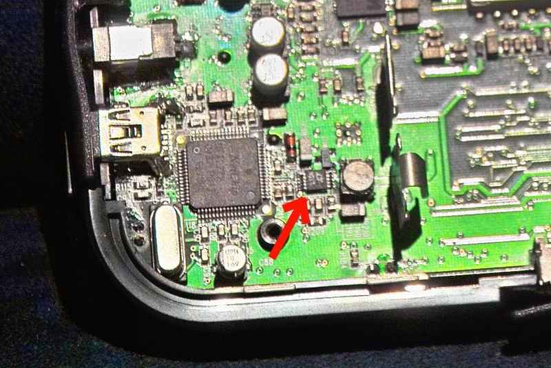

F-100 Platine, Bereich der Spannungsreglung, LTSK markiert (vom gp2x wiki)

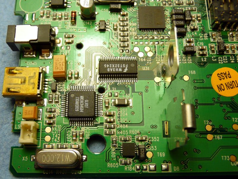

Hier der Patient, F-200, gleiche Ecke
Erst dachte ich es wäre der U40 bennannte Baustein, aber genau den gleichen gibts noch auf der anderen Seite der Platine, ist wohl eher der Verstärker des jeweiligen Lautsprechers.
Es gab einige Beiträge später hier noch den Hinweis auf einen MAX1566 im GP2x, der die Regelung ebenfalls schon intus hätte. Ist der Eingangsregler beim F200 evtl dem Rotstift zum Opfer gefallen? Aber falls ja, wo versteckt sich dann der MAX1566?
Sollte das der Chip mit der Bezeichnung WM9715G 77AEKA1 sein?
Das ist nämlich der einzige Chip zu dem ich keine Info finden konnte.
Ebenso hat er auffällig viele Testpunkte in seiner Nähe.
Pinkompatibel zum MAX 1566 er dann schonmal nicht.
Gibts schon einen Schaltplan, oder hat jemand einen Tip?

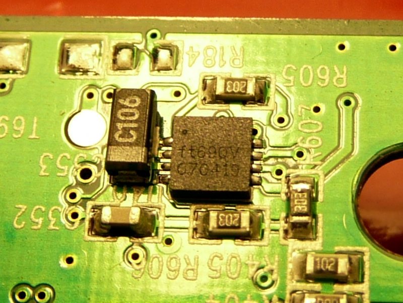

Hier ein Bild (viel näher dran komm ich nicht) des Chips beim R184, welchen ich ebenfalls für den Verstärker halte.
Allerdings wurde ich auch bei dieser Bezeichnung bislang nicht fündig - ist auch seehr klein.
Beetle said:
Vielen Dank schonmal fürs mitenträtseln.
Da der Chip (genau wie beim F100) jeweils identisch auf der entsprechenden (jeweiligen) LS-Seite sitzt, ist es definitiv der Amp :wink:
Leider hab ich im Mom keinen F200 zerlegt (und hab auch nicht die
entsprechende Zeit dafür)
....sonst hätte ich Dich gern tatkräftiger unterstützt :roll:
Gtx.,
andY
