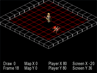

Da ich leider keine Pandora habe, bitte ich jemanden folgendes zu testen.
http://www.seban.de/download/games/hoq/HouseOfQuests.zip
Das Spiel wurde zwar mit dem Caanoo - Compiler übersetzt, sollte aber auch unter der Pandora laufen. Sobald das Spiel einen spielbaren Stand hat, werde ich es für WIZ, Caanoo und Pandora bereitstellen, GP2X muss noch geprüft werden, sollte aber, bis auf mp3, auch gehen.
Beendet wird das Programm auf dem Caanoo mit gleichzeitigen betätigen von Schulter rechts und "II" - Taste.
Verwendet wurde der 2.5.1 - Zweig von FreePascal. Eine eigene kleine objektorientierte Bibliothek stellt eine Plattform - unabhängige Zwischenschicht bereit, so dass ich ohne Änderung am Quelltext für Win32, i386 Linux, GP2X, WIZ, Caanoo und Pandora entwickeln kann. Bis auf den GP2X wird SDL zur Zeit als Abstraktion verwendet, allerdings kann die Schicht ohne großen Aufwand ausgetauscht werden. iOS und Android möchte ich noch einbinden, leider gibt es Probleme mit den neueren Freepascal - Compilern. Der Cross-Compiler auf 2.6.0 und 2.7.1 - Basis kann zwar erstellt werden und es werden auch ausführbare Programme erzeugt, diese erzeugen beim Aufruf von externen Funktionen auf dem Zielgerät, z. B. SDL_Init, eine Speicherzugriffsverletzung. Anscheinend wurde was im Aufruf dieser Funktionen geändert, habe bisher aber nichts dazu gefunden.

KidPaddle said:
Da ich leider keine Pandora habe, bitte ich jemanden folgendes zu testen. http://www.seban.de/download/games/hoq/HouseOfQuests.zip
Spiel getestet. Terminalausgaben zeigen keine Fehlermeldungen, nur Erfolgsmeldungen.
Spiel wird in einem kleinen Fenster rechts unten gestartet, welches noch nicht auf das Schließen des Fensters reagiert.
Steuerung scheint noch keine implementiert zu sein.. jedenfalls reagiert es auf keinerlei Eingaben.
(Trotz Terminal Meldung: "1 joystick(s) found" und "joystick 0 has 21 buttons")
Grafikausgabe wie in deinem Screenshot.
Musik läuft.
Drawwert zeigt überwiegend 1 an.
Framewert zeigt überwiegend 7 an.
Wobei dieser wohl aufgrund der hohen Reaktionszeit des Bildschirmes falsch sein wird, sollte es der FPS-Wert sein.
Denn sehr schwach und nur sehr kurz sind rechts neben der 7 Zahlen zwischen 0 und 3 zu sehen.
Scheint also als wäre der Wert zwischen 70 und 80.

Hallo Kaworu,
vielen Dank. Steurung geht auf der Pandora nicht, habe noch keine Ahnung wie die Josticks - Buttons unter Pandora - SDL angesprochen werden. Die beiden Zahlenwerte sind die Angaben in Millisekunden fürs Zeichnen der ISO - Karte und Spiellogik. War für meine Tests auf dem Caanoo, dort sind einige Optimierungen notwendig. 7-8 Millisekunden sind so 125 Frames pro Sekunde, also ausreichend :)
Wenn Anzeige und Musik funktionieren, dann sollte alles weitere ohne Probleme funktionieren. Nochmals vielen Dank.
