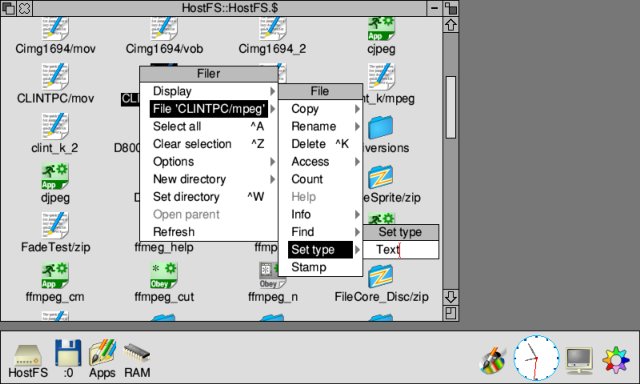

Das mit dem TS habe ich gesehen im Video am Rechner.
Zeige dem Filer mal !Kino und setze die TS-Datei auf mpeg... etwa so...
Du kannst auch mehrere Dateien wahllos aus einer Liste auswählen (rechte Maustaste) und dann alle in einem Rutsch.
Ich mache noch einen "Automatismus" fertig...
Dann klicke die Datei doppelt.
HDStream kannst Du allerdings vergessen. Habe ich probiert. Macht mein Windoofs aber auch nur nicht ordentlich. Mit ffmpeg kann man das aber "runterrechnen".
