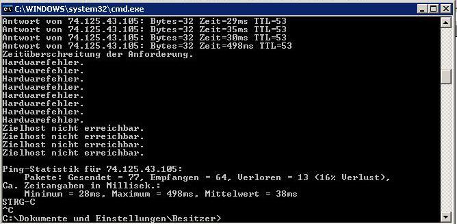

Leute, ich hab ein RIESEN Problem!
Mein Archlinux hängt den Router hier auf! (DIR- 300) Jedes Mal, wenn ich Connecte, bricht die Verbindung für alle PCs zusammen und nichts geht mehr... hat jemand ne Idee, wie ich das beheben kann?
Ich hänge euch mal ein Bild an, da seht ihr, was passiert, wenn ich mit Arch ins Netz gehe:
als Treiber dient ath5k, auf einem Acer Aspire One.
Linuxinfos: Linux acer 2.6.33-ARCH #1 SMP PREEMPT Thu May 13 12:06:25 CEST 2010 i686 Intel(R) Atom(TM) CPU N270 @ 1.60GHz GenuineIntel GNU/Linux
