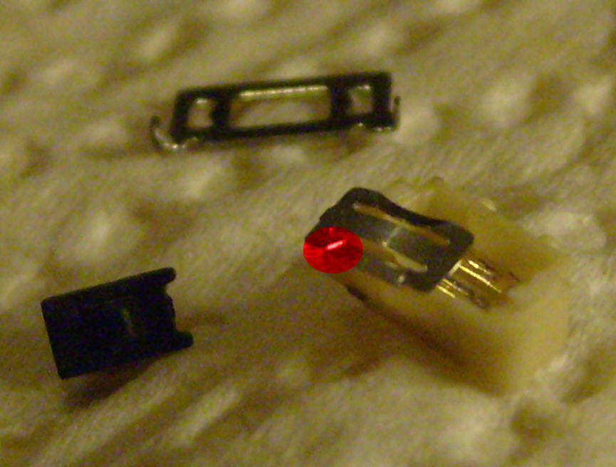

So, ich habe mal den Schalter abgenommen und geöffnet um zu sehen, ob man da nicht hätte noch etwas zurecht biegen können. Um ihn auseinander zunehmen habe ich die Press-Nasen vorne einfach kurzerhand weggefeilt, und konnte dann die Metallblende des Mikroschalters einfach abnehmen.
Die Metallfeder im Inneren besteht aus einem eckigen Metallblatt, das mit zwei Rillen durchstantzt ist um so Innenseite und Außenseite in verschiedene Richtungen biegen zu können. Zumindest ist eine leichte Biegung an den so gebildeten aussenlamellen zu sehen, von dem eine Eingerissen oder gebrochen ist.
Ich habe noch nicht geschaut, ob die Fotos was geworden sind. Aber ich glaube, das bekomme ich nicht mehr zurecht gebogen.
Ärgh!
Auf die Taste muss ich wohl eine Zeit lang verzichten. Grausam!!!

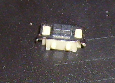

Gut das ich ein paar Fotos gemacht habe, mein englisch ist anscheinend zu schlecht, das sie nur Gehäuse verkaufen, haben sie gedacht, ich bräuchte nur eine Plastik-Kappe - wenn ich es richtig verstanden habe. Doch auch wenn man die auf dem Foto nicht sieht, die besitze ich noch.
Ich suche also genau so eine Taster:
Weil in diesem Taster das Federblatt gerissen ist:
Ich hoffe man erkennt es, ich bin kein guter Fotograf, der Taster selbst besteht aus 6 oder 7 Komponenten, von denen ich nun 4 auseinander genommen habe, die 2 oder drei Brückenkontakte im Gehäuse hinten habe ich drin gelassen, und die gebrochene Feder oben aufgelegt und die gebrochene Stelle einmal markiert. Ich schätze mal, das war der Grund warum erst das klicken fehlte, und dann könnte ich vielleicht zu stark gedrückt haben und dabei den Schalter von seinem verlöteten Platz gedrückt haben?

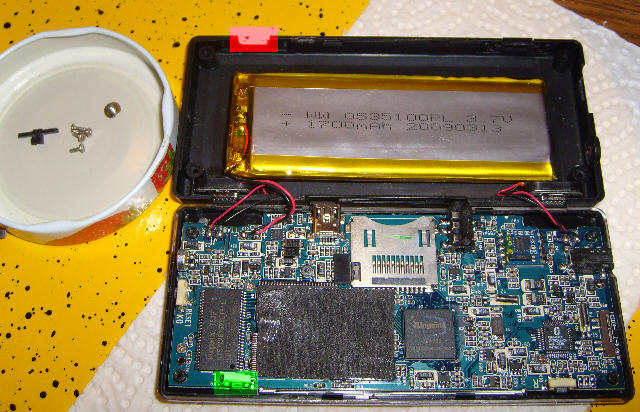

Ich hatte ja vor einiger Zeit mal Wiz & Dingoo intern verglichen und festgestellt,
das verschiedene Teile vom gleichen Hersteller verwendet wurden, so z.B. auch diese Taster siehe:
Denke, es sollte also möglich sein, evtl. doch Ersatz aufzutreiben.
(Zur Not lötest Du einen aus dem Wiz aus :lol: )

Naja, da sind nicht direkt Lötpunkte oder Ähnliches vorgesehen, aber da hier ja die übliche Technologie
"Leitgummi drückt auf Kontakt-Kamm" :) verwendet wird, wäre hier eine Lösung im klassisischen Sinne
mittels Digital-Joystick á la Quickshot & Co (Atari, C64, Amiga) denkbar.
Eine andere Variante - an der ich zur Zeit arbeite (die aber aufgrund beruflicher und feiertäglicher Gründe im Moment etwas ruht ;) ) -
ist die Lösung mittels USB-Host.
Der Dingoo hat von Hause aus ja leider keine Möglichkeit , ext. USB Devices als Host zu supporten.
Die Spec der Ingenic CPU besagen aber, das der Dingoo CPU-seitig eine USB-Host V1.1 Funktion zur Verfügung stellt.
So gesehen, könnte man hardwareseitg (mittels USB-Filter und den richtigen Pins) dann eine externe USB-Host Lösung bauen ,
an der dann u.a. die Unterstützung von USB-Controllern, USB Flash, Festplatten und HID-Devices (Maus, Keyboard etc.) denbar wäre.
Voraussetzung dafür wäre dann aber Dingux & Co, außer jemand implementiert den USB Support ins proprietäre Dingoo-OS ;)
