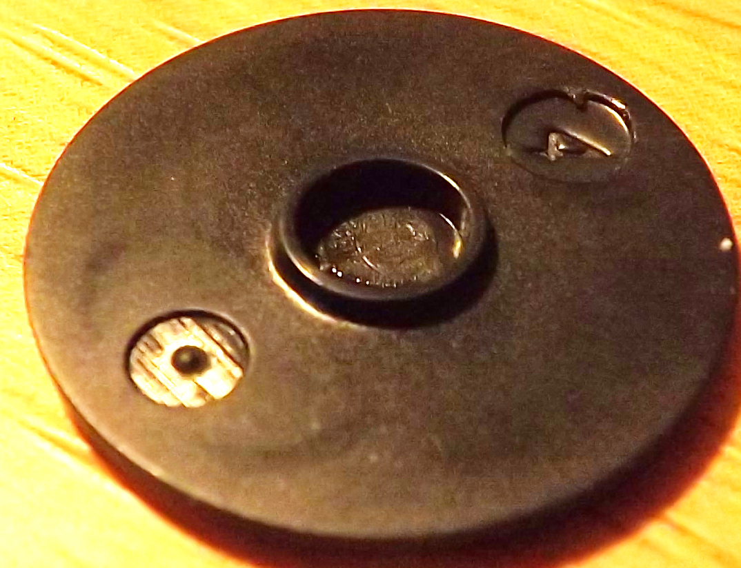

Gerade hat sich mein Rechter Nub aufgelöst. Ich benutze die Dinger nur als Mausersatz, also kein wildes Zocken. Kennt jemand das Problem? Erlischt die Garantie wenn ich das Teil wieder anklebe? Ich habe hier UHU Alleskleber extra und Sekundenkleber, welchen soll ich nehmen.

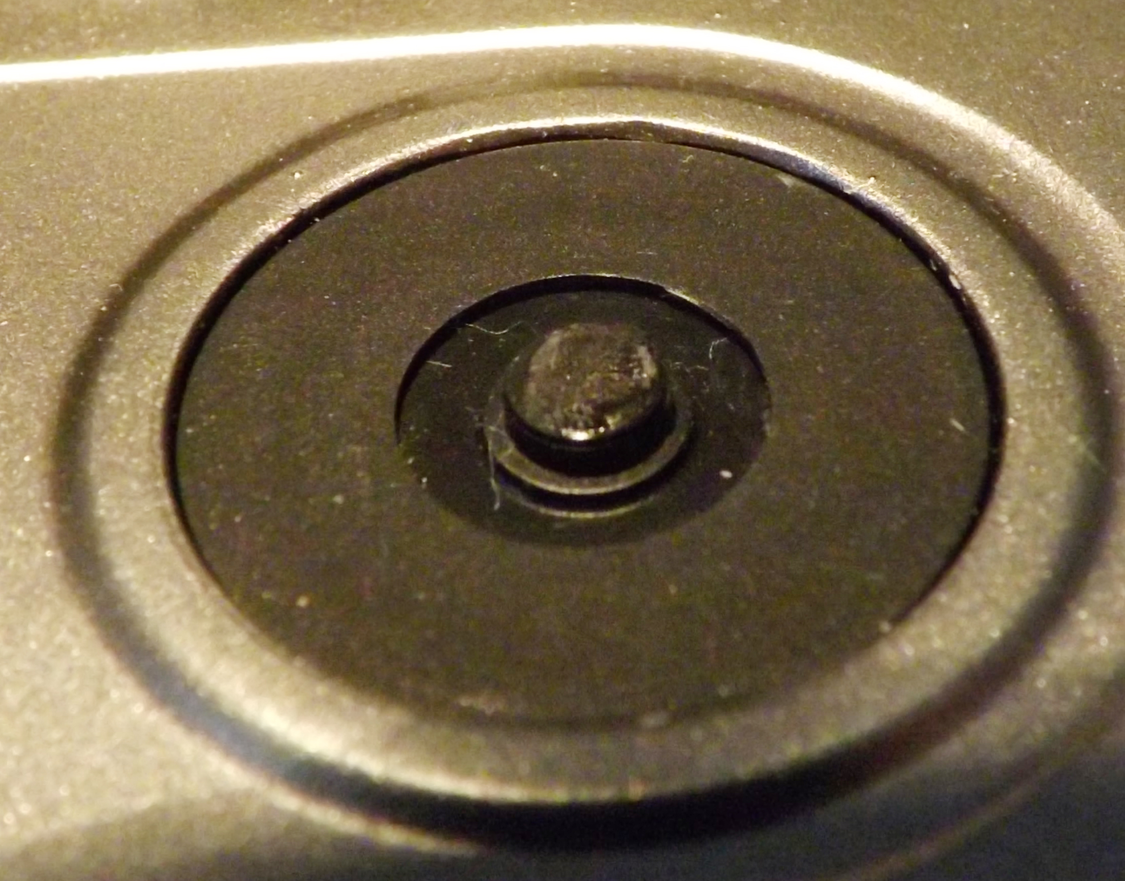

Es ja nur oben dieser Plastikteller, der Nub selbst funktioniert noch super. Ein Bruch ist das auch nicht. Der Teller ist geklebt :-(, zumindest sind da alte Klebereste. Siehe Foto.

Die scheinen nur aufgeklebt zu sein, nimm Unipox Sekundenkleber der löst das Plastik nicht auf damit kann man sogar Schaumstoff kleben, bekommt man im Modellbau Fachhandel und hält bombenfest.
Einen ganz kleinen Tropfen in das Angebrochene Teil und dann einfach wieder drauflegen, aber sehr sparsam mit den Kleber wenn es zu viel ist und es runter tropft ist der nub ganz dahin...
Ich schätze mal, Infinity hat Recht und Sekundenkleber müsste gehen,
aber wenn du dir nichts einsauen willst, solltest du auf keinen Fall niedrigviskosen nehmen.
Ein Tropfen etwas zähflüssigerer (mindestens mittelviskos) könnte helfen.
Das gestaltet sich Schwierig, ich habe sozusagen Wurstfinger. Habe eben ein paar Trockenübungen durchgeführt. Das Ding kommt einfach nicht grade rauf, es muss möglich sein zu korrigieren. Bei Sekundenkleber ist ja sofort alles fest. Wäre ein richtiger Plastikkleben evtl. besser? Aus welchen Material sind die Nubs? Da muss ja der Kleber zu passen, ich will da nichts Pfuschen.
Da es ja sowieso ein Schadensfall ist den ED ersetzen müsste kann ich mir vorstellen das er dir Dankbar wär wenn du es erstmal selbst versuchst und zudem denke ich das es den Nub ersetzen würde wenn du den Versuch verbockst.
