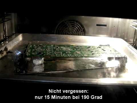

Vielleicht auch mal in den Backofen,wenn da irgendwo ein Kontakt nimmer richtig ist wie
bei den Grafikkarten die man manchmal backen tut :unsure:

Das Backen hilft wohl nicht, weil es eher ein SW Problem ist. Win XP zeigt ein Laufwerk an, es ist halt kein Zugriff möglich. Auch an der Pandora kriege ich ein Laufwerk mit 227 MB das per dd Zugriff hat. Aber das ist etwas wenig. Irgendwas hat die Struktur versaut. Und der LowLevelformatter findet den Stick nicht. Trozdem danke

Zum Backen im Ofen : als Hintergrundinfo ein Hinweis -> zu Zeiten von verbleitem Lötzinn war die Schmelztemperatur des Lots bei ca. 180 Grad, da reichen die 190; jetzt da Blei verboten ist, liegt der Schmelzpunkt bei ca. 220Grad. Aber das wird das Plastikteil wohl nicht aushalten. Aber wie gesagt : Hardware ist ok. Evtl hats das Dateisystem vernudelt..
