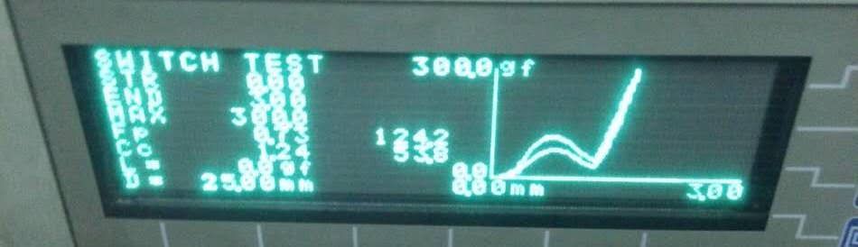

2. The keymat
The keymat company has done some accurate testings to make sure the keymat will work as good as possible.
There is special test equipment for stuff like that available, here is what a sample result looks like:
They also have a Pandora keymat as comparison, so we can make sure the DPad works as good :)
Test results have shown that the pressure point of the Pandora keymat actually was as good as it could get, based on the physical limitations (button size, etc.)
Still, some improvements can be made with the Pyra keymat like lowering the distance from the carbon pad to the PCB to get a smaller travel distance as well as using a softer material so it needs less force.
We decided to lower the carbon pad / PCB distance by 0,1mm. The moulds are already being adjusted, we can expect the (hopefully :)) final samples in a few weeks.
The samples will come in different material stiffness so we can choose the best one.

2. Die Tastaturmatte
Die Tastaturmattenfirma hat einige akkurate Tests gemacht, um sicherzugehen, das die
Tastaturmatte so gut wie nur möglich funktioniert.
Es gibt spezielles Testequipment für so etwas, so sieht ein Beispielergebnis aus:
Sie haben auch eine Pandora Tastaturmatte zum Vergleich, sodass wir sichergehen können, das
das DPad genauso gut funktioniert :)
Die Testergebnisse haben gezeigt dass der Druckpunkt der Pandora Tastaturmatte so gut war wie
er sein konnte, basierend auf physischen Einschränkungen (Knopfgröße, etc.)
Dennoch können bei der Pyra Tastaturmatte einige Verbesserungen vorgenommen werden, wie z.B.
die Entfernung vom Carbon Pad zum PCB zu verringern, für eine kleinere Anschlagtiefe sowie die
Verwendung eines weicheren Materials, damit man weniger Kraft braucht.
Wir haben uns dazu entschieden die Entfernung zwischen Carbon Pad und PCB um 0,1mm zu verringern. Die Formen werden bereits angepasst, wir erwarten die (hoffentlich :)) finalen Muster in ein paar Wochen.
Die Muster kommen mit verschieden hartem Material sodass wir das beste aussuchen können.
