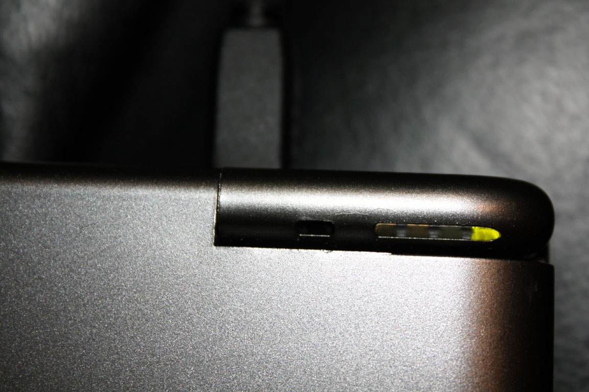

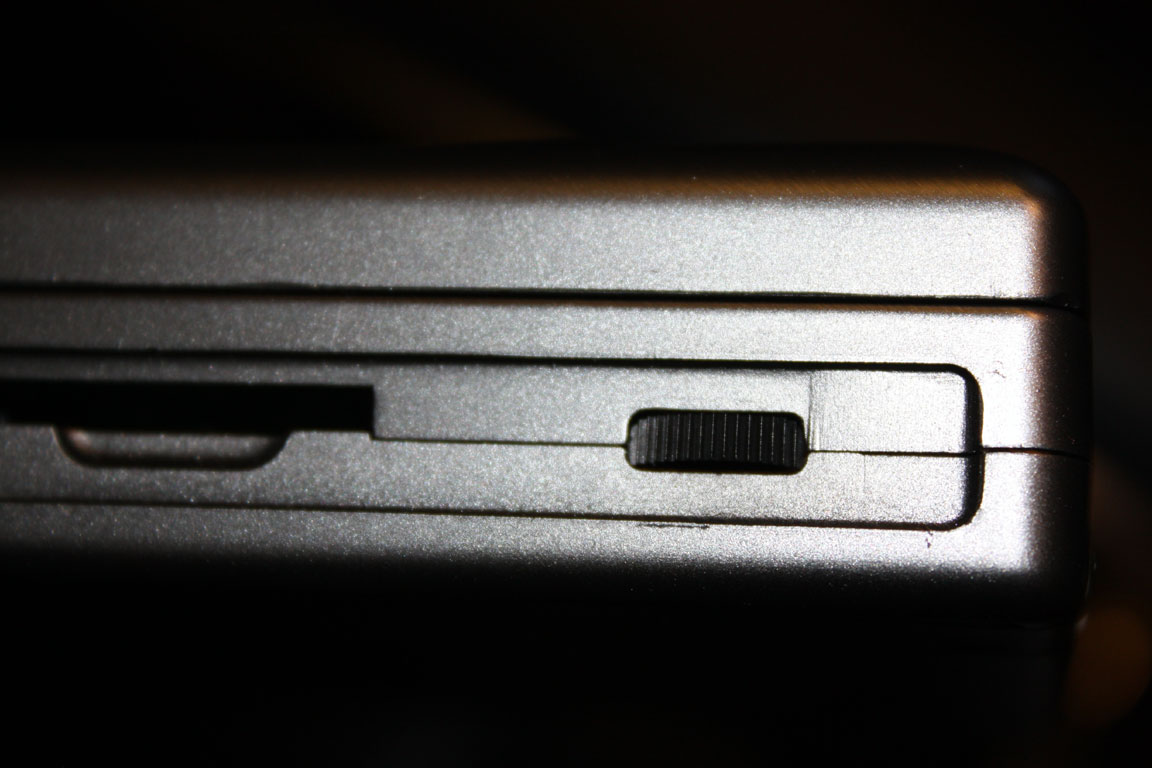

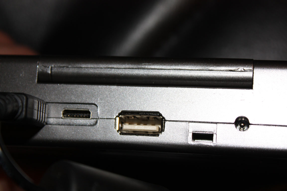

Hallo Leute,
ich habe meine p&|a unter dem Weihnachtsbaum gehabt. Ich freu mich immer noch darüber.
Allerdings hab ich auch ein paar Unschönheiten entdeckt. Die Verarbeitung hat doch
einige Probleme. Anbei ein paar Bilder. Wahrscheinlisch wäre es doch besser gewesen die Pandora
nicht zu "versilbern"...
Damit keine Unklarheiten aufkommen. Die Pandora ist orginal so, wie ich sie bekommen habe.
Sie ist nie runtergefallen oder von mir schlecht behandelt worden...
Ich will das Teil auf keinen Fall mehr hergeben, aber ich befürchte, dass die Sache nicht
besser werden wird. Den Stylus lass ich wohl lieber stecken und benutze einen anderen.
Vielleicht lassen sich ja ein paar Punkte selbst retuschieren. Da stellt sich die Frage nach
der genauen Farbe und dem Werkzeug.
Gibt es schon ein paar Erfahrungswerte?
Gruß
Dekay

Xtreme2k
Oct 3, 2008
342
Vor allem bei dem letzten Bild musste ich an den Artikel der C't denken: "Allgemein macht das Gehäuse den Eindruck einer billigen Bastelarbeit." Erstaunlich allerdings, das selbst billigste Chinaware (seien es jetzt No-Name-Tablets, billige HDMI-Sticks oder sonstwas) damit scheinbar überhaupt keine Probleme hat, obwohl das Verfahren ja immer das gleiche sein sollte.

Ich vermute, du verfolgst die Pandora-Story nicht von Anfang an (seit 2007 um genau zu sein). ;)
Jedenfalls wurde die Verarbeitungsqualität schon bis zum erbrechen diskutiert. Kurz gesagt, die chinesische Firma, welche damals die Gussformen gemacht hat war komplett unfähig und hat es in über 9 Monaten nicht geschafft, ne fehlerfreie Form abzuliefern. Dazu kam die Wahl des falschen Plastik, die ersten Modelle waren noch übler, die neuen Gehäuse sind schon die verbesserten.
Die Farbe war leider immer notwendig, auch bei der schwarzen Pandora, da man sonst unschöne Verläufe im Plastik hätte sehen können, kommt wenn die Teile nicht ordentlich abkühlen in den Spritzgussformen oder zu unterschiedliche Wandstärken haben und so unterschiedlich auskühlen. Darum auch teilweise Risse und Verbiegungen. Zudem finde ich die Details des Gehäuses nicht gut modelliert, zu viele scharfe Kannten und unsaubere Ecken.
Sonst hätte man die Gehäuse vermutlich nie bemalt, denn das führte wiederum zu Problemen bei der Passform der Bauteile (Schultertasten z.B.).
Jedenfalls kann das Pandora Team da selber nicht viel führ, man hätte wohl jede Woche nach China fliegen müssen um die Gehäusebauer zu überwachen, das ging natürlich nicht. Ein Grund mehr, warum das iControlpad in Europa gefertigt wird, ebenso vermutlich auch ne Pandora 2. Da hoffe ich zudem, dass die nicht bemalt wird und alles allein durch die Farbe des Plastik her kommt.

Naja, Tastatur und Scharnier Bereiche haben sie doch auch relativ gut hinbekommen. Mich stören da ehr die vielen scharfen Kanten und unsauberen Ecken, z.B. die Bereiche um die Anschlüsse auf der Rückseite oder die Grate am inneren Deckel und der eingelassenen Gehäuse-Vorderseite, das abzurunden ist im Vergleich zur Komplexität des Scharniers oder der Tastatur sicher das geringste Problem. Solche Details machen so ein Gehäuse auch gleich mal wertiger, da es sich einfach besser anfühlt, zudem können abgerundete und entgratete Kanten weniger "ausfransen" oder gar brechen.
Ich vermute ehr, das Grunddesign des Gehäuses hatte diese Details einfach nicht mit drinne, war nicht DaveC der Designer des Gehäuses? Er ist gut aber wohl kein profi, daher auch die warping probleme, vermute ich mal vorsichtig (Plastik Spritzgussteile müssen möglichst regelmäßige Wandstärken haben damit alles gleichmässig auskühlen kann ohne sich zu verziehen). Und was nicht in dem Design vorhanden ist, kann die Gehäusefirma natürlich auch nicht bauen, aber ich bin sicher, für die Zukunft (iCP2, Pandora 2) wird an sowas gedacht, vor allem, wenn die Produktion in Europa stattfindet und so besser überwacht werden kann.

Du musst Dir das beim Gießen so vorstellen:
Da fließt sehr heißes Plastik in eine Form und kühlt dort aus.
Wenn es nicht gleichmäßig abkühlt, verformt es sich ein bisschen.
Je komplexer die Form, desto schwerer ist es, es so zu designen, dass es sich so gut wie nicht verformt (dafür gibt es extra Analyse-Tools, die die Abkühlung simulieren und dann Schwachstellen aufzeigen).
Dadurch entstehen z.B. auch gerne unsaubere Ränder - genau das Problem, was wir haben.
