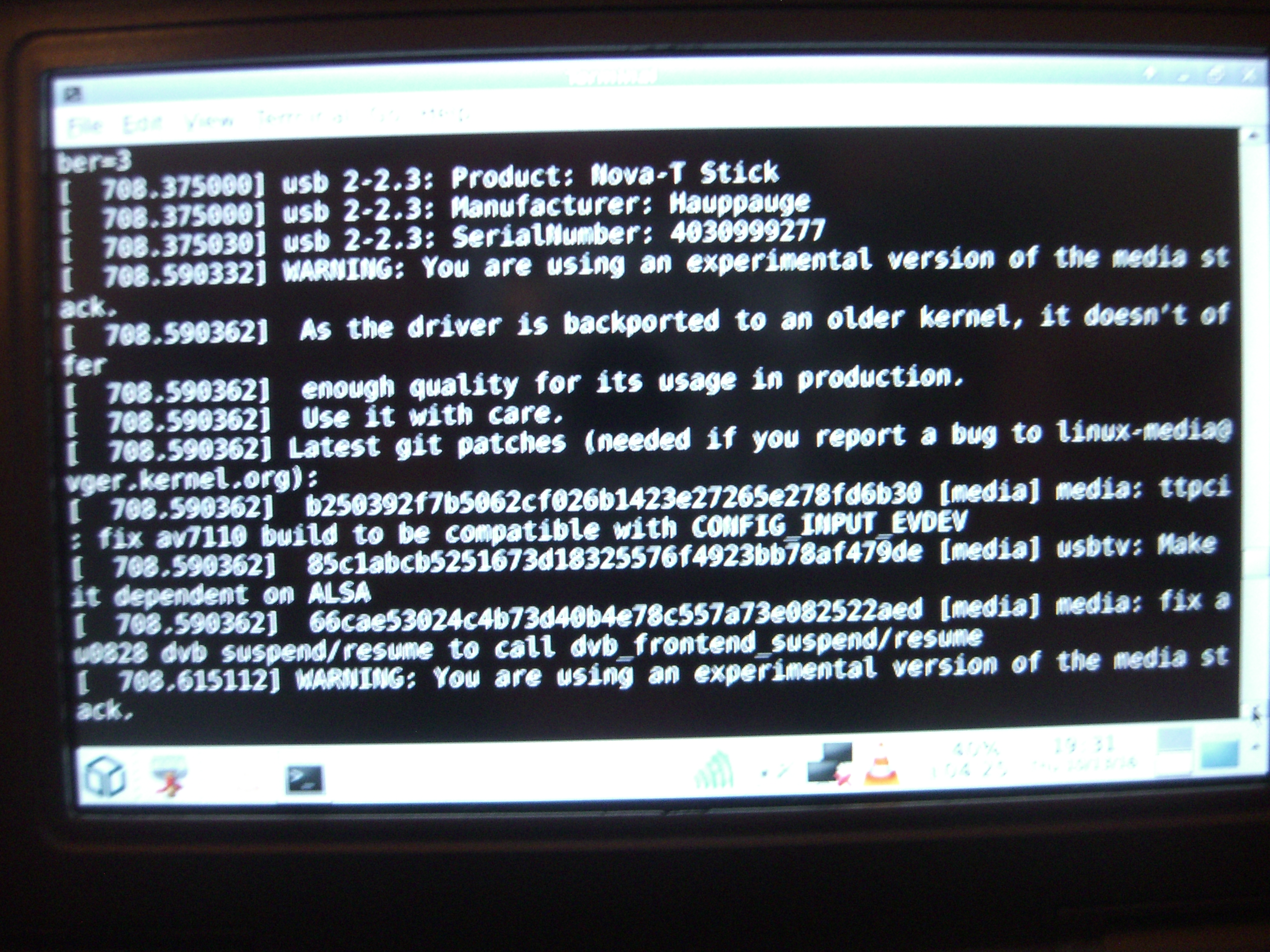

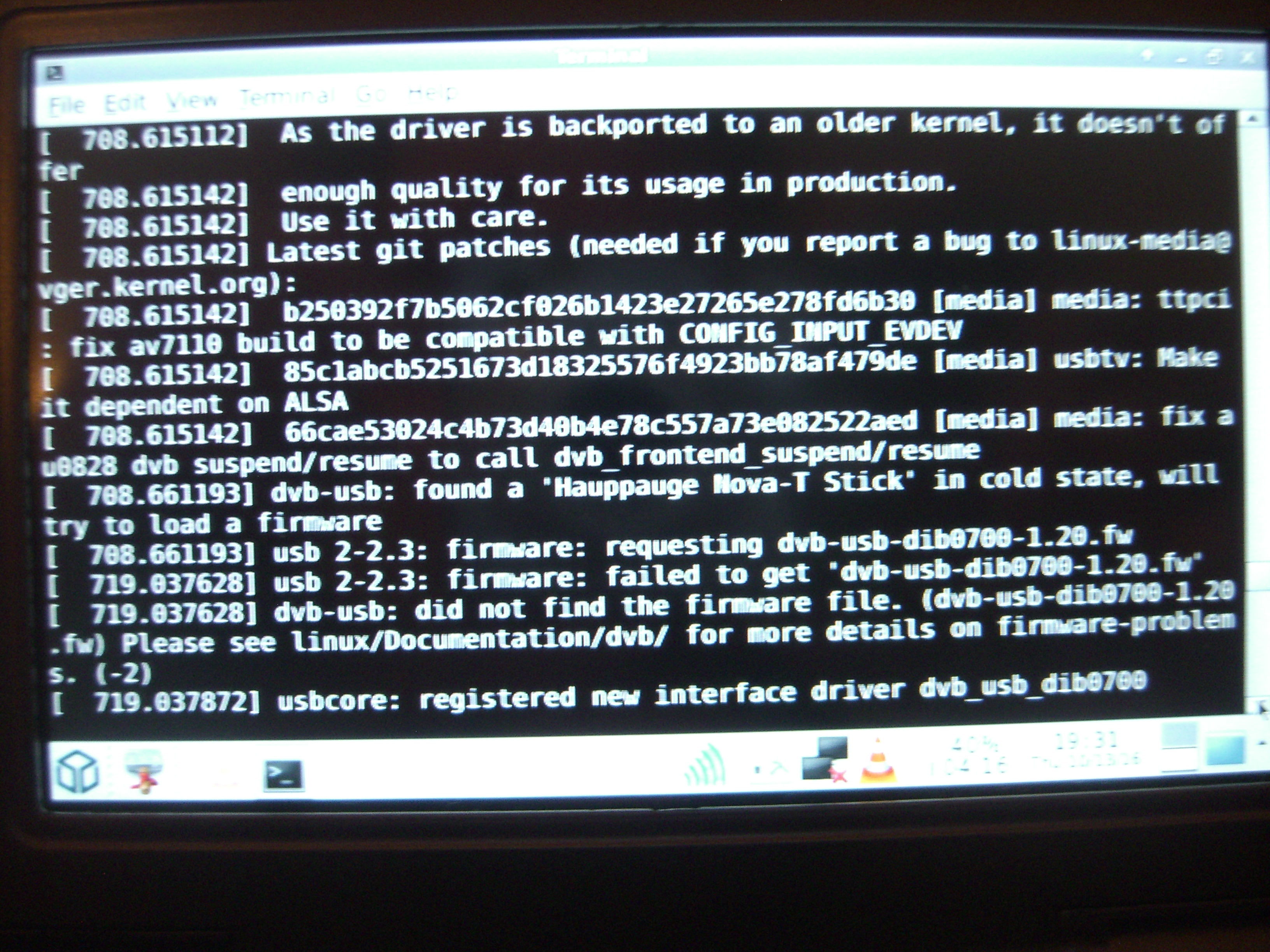

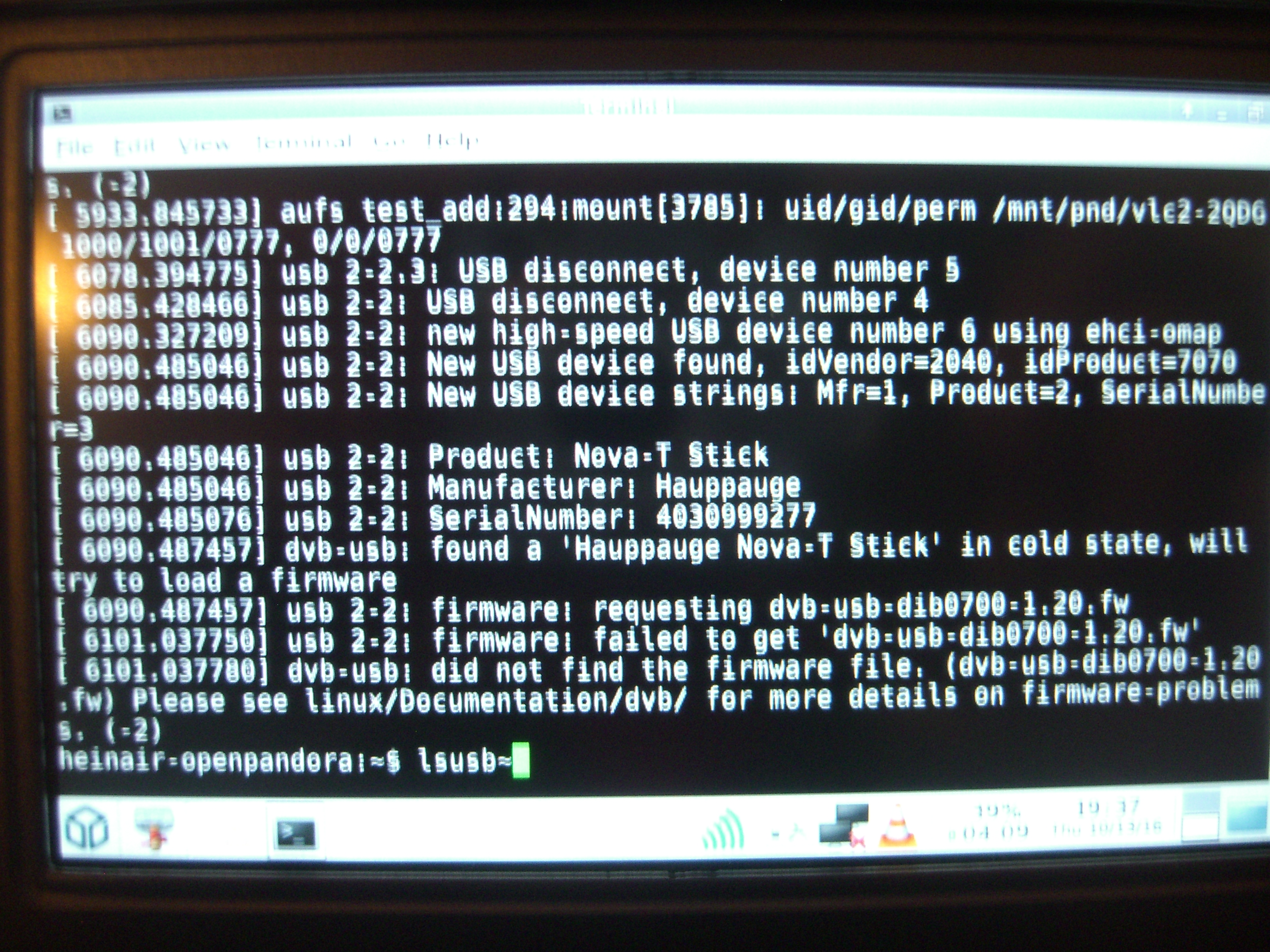

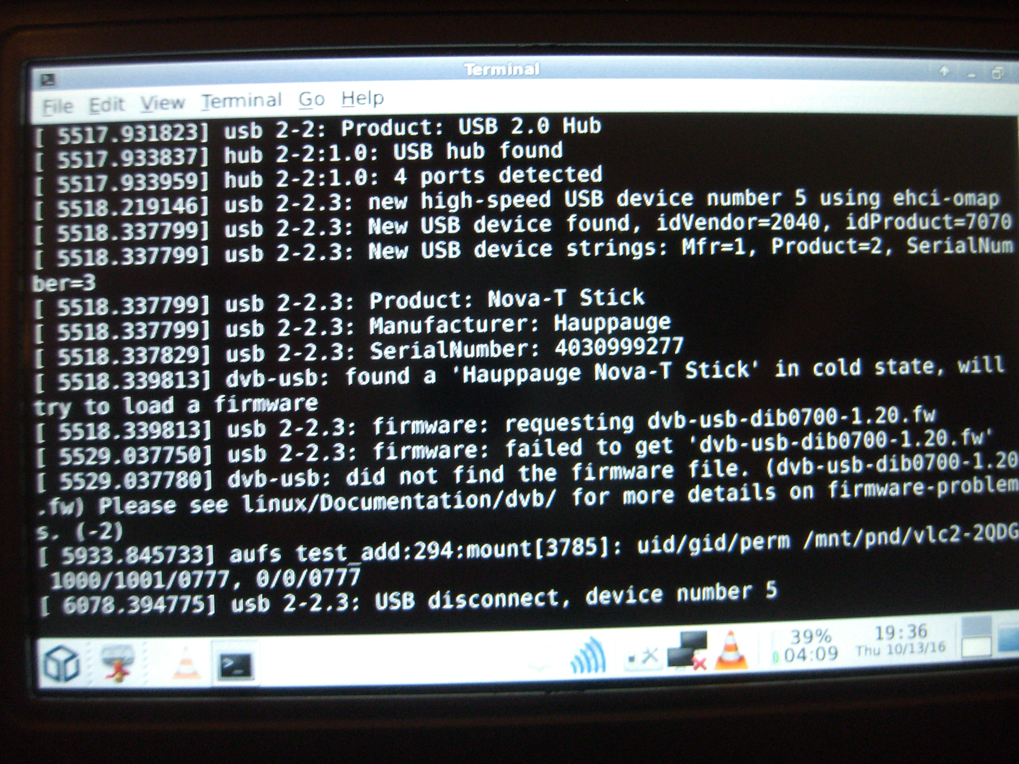

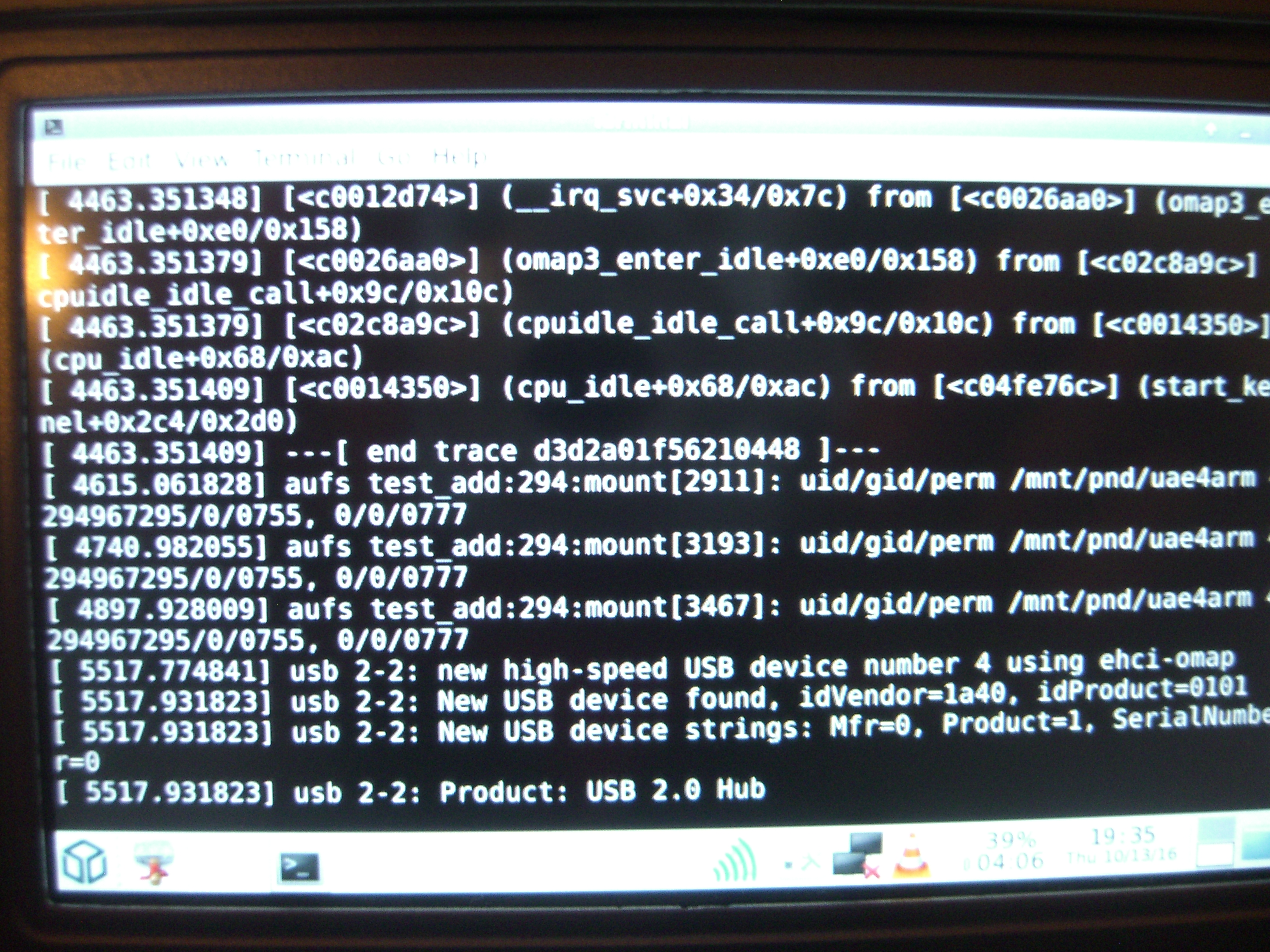

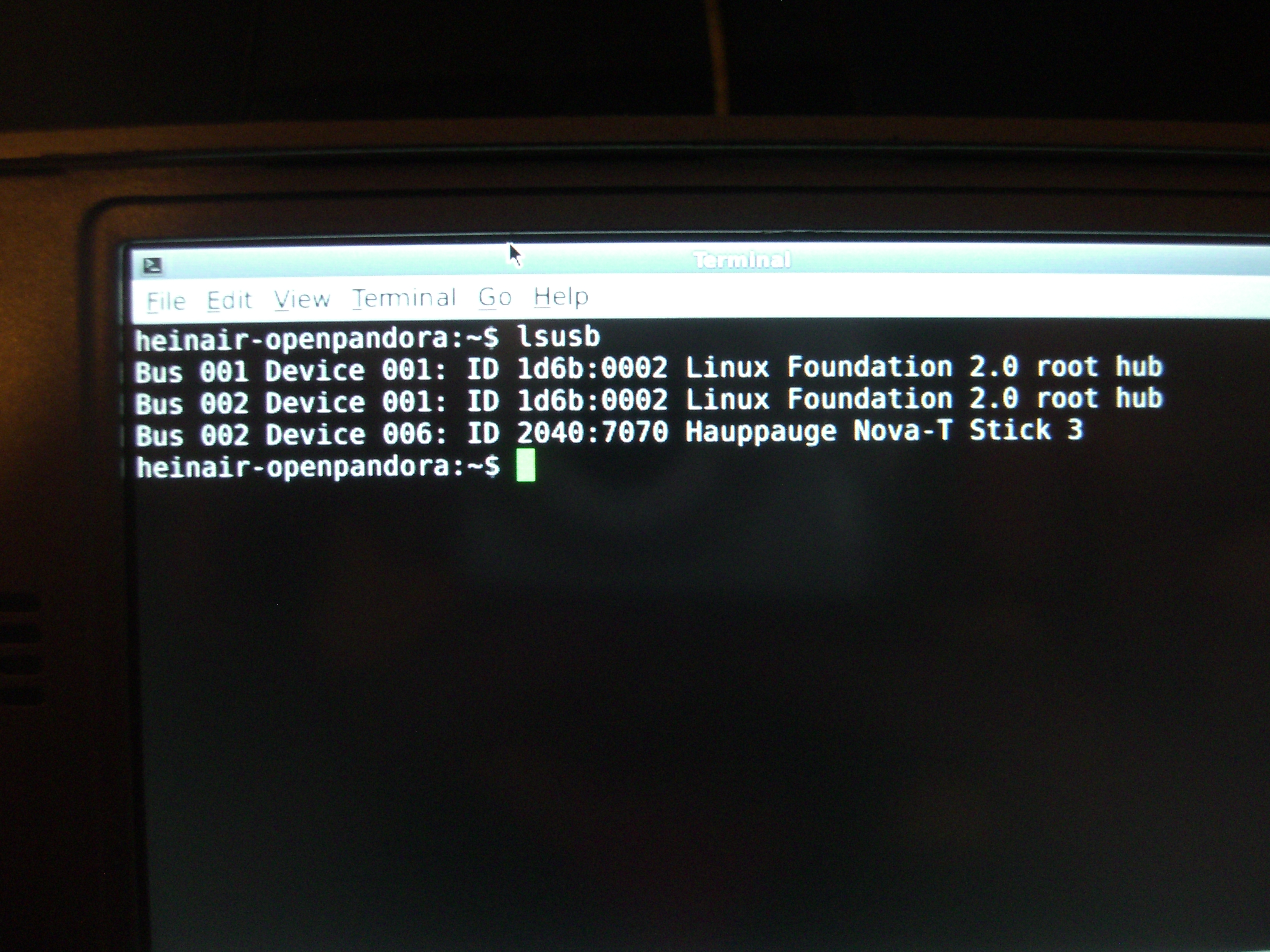

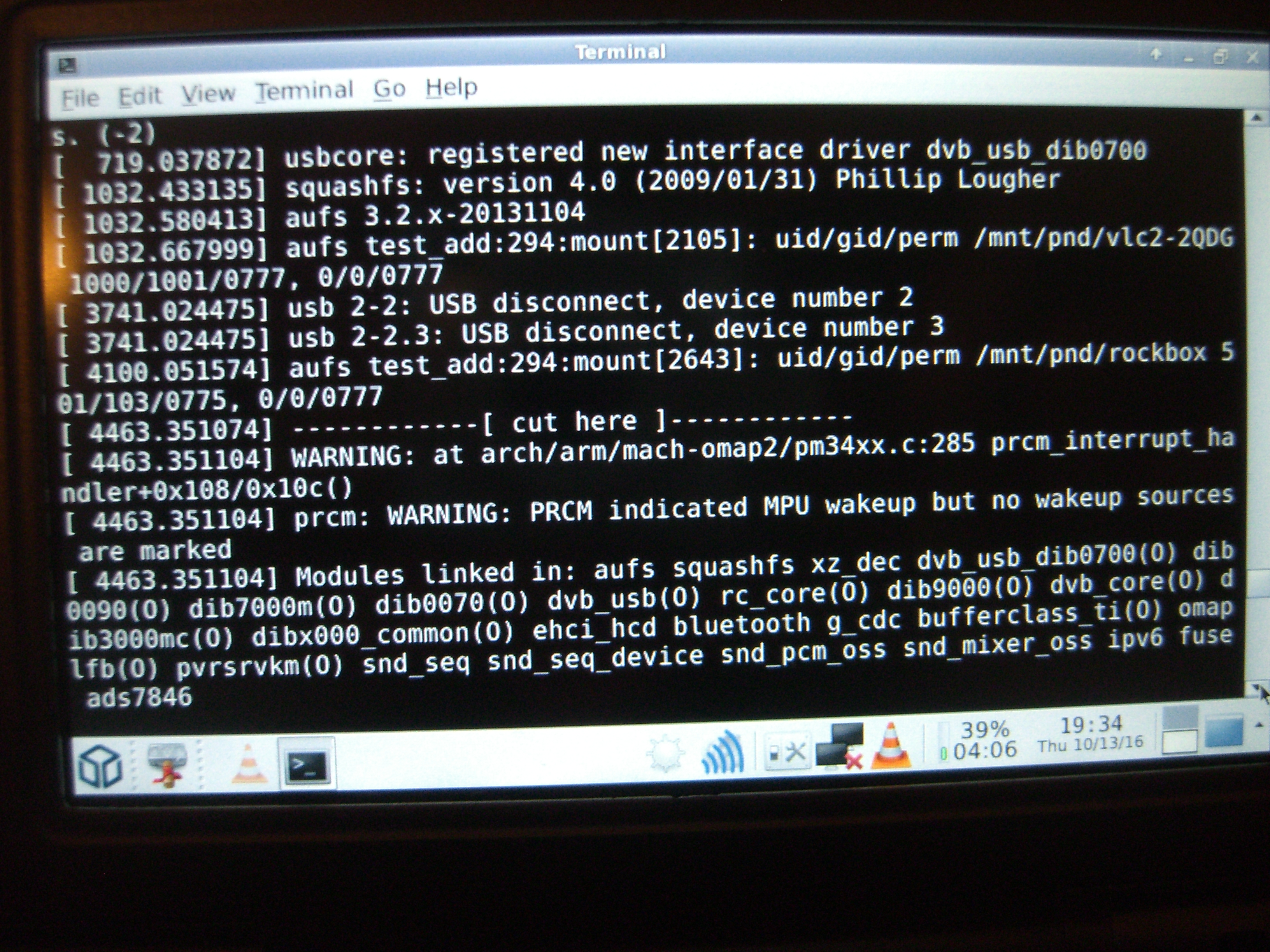

Besten Dank erstmal für die ausführliche Antwort. Nun zur Sache:
USB ist aktiviert.
DVBT-Stick steckt.
Für den Empfang würde ich nach Möglichkeit gerne den VLC2 benutzen.
Mit dem Terminal-"Auswurf" kann ich nicht viel anfangen, aber offensichtlich wird der Stick schon mal erkannt. Ich habe alle meiner nach relevanten Daten abfotografiert:
</i>
Ups, etwas groß geworden die Bilder. Ich hoffe trotzdem, dass mir das jemand mit Ahnung von der Materie decodieren kann. :-???

Du hättest den Text im Terminal auch markieren, kopieren und danach in einen Editor Deiner Wahl, z.B. MousePad, einfügen können... oder packe die Bilder in einen "spoiler". Dann bleibt der Faden hier lesbarer... :yes: ;)
Edit: Danke für die schnelle Änderung und viel Erfolg!
Genug "klug geschissen", soviel Weisheit gabs heute nicht zum Frühstück ... aber davor. Deshalb zurück zum Thema...
Deine Bilder suggerieren mir, daß es ein Firmwareproblem bei Deinem Stick gibt. Ggf. danach googeln.
Ich hatte kürzlich meine Classic frisch aufgesetzt und habe vor dem Frühstück mal mit meinem Stick gespielt.
Da stoßen wir bereits in Gebiete vor, wo es bei mir schon bei den Begriffen etwas schwierig wird. Ich hab jetzt einfach mal nach der beanstandeten Firmware gegoogelt und eine Datei mit dem Namen dvb-usb-dib0700-1.20.fw von der Seite http://tom.mercelis.be/blog/sites/default/files/dvb-usb-dib0700-1.20.fw runtergeladen. Was genau muss ich denn damit genau anfangen?
Edit: Auf meinem Lappi (Win7) funktioniert der Stick einwandfrei (Updates auf der Hauppauge-Seite durchgeführt).
Ich hab jetzt einfach mal nach der beanstandeten Firmware gegoogelt...
Ich auch. Bin hier gelandet. Ist der Download vergleichbar?
Ich würde erstmal den ersten Hinweis ausprobieren...
You will need the dvb-usb-dib0700-1.20.fw firmware file in /lib/firmware ...
(...or the relevant place for your distribution... Vergessen wir, weil kennen wir nicht.) ;)
Versuch macht kluch. Passieren kann nicht viel, weil wenn es die falsche Stelle ist, ändert sich nichts.
Firmware, ich versuche es mal stark verkürzt ohne Garantie auf Vollständigkeit und 100% Richtigkeit: Das Problem bei Linux ist oft, gerade bei den kleineren/exotischen Distros, daß die Treiber limitiert sind. Es wird ein Treiber "gebastelt" (nicht böse gemeint) mit dem zur der Zeit gültigen Stand der Erkenntnisse. Firmware Änderungen führen i.d.R. dazu, daß der alte Stand nicht oder nicht mehr richtig funktioniert. Die Programmierer sind oft Privatleute und guten Support gibt es maximal bei der "Massenware" der Chipsätzen. Exoten oder "Win only" gehen oft nicht oder nur mit einer bestimmten Firmware. Manchmal ist diese auch "gefixed" um die Hardware zum Laufen zu bewegen. Es gibt Hersteller, die sperren gern aus. Mit der gewünschten Firmware stehen die Chancen gut, daß Dein Stick funktioniert. Wenn Du ihn unter WIN verwendest, kannst Du versuchen die Updates zu unterdrücken. Ansonsten landest Du bei wechselseitiger Verwendung in einer "Endlosschleife" ;)
Mein erster DVB-T Stick wird offiziell nicht von Linux unterstützt. Es gibt aber einen Firmwarefix, sodaß er mit einem Vorgängertreiber funktioniert. Allerdings muß ich das ganze Paket bei jedem Kernelupdate neu kompilieren...
Ich habe bei mir damals die besagte Firmwaredatei dvb-usb....fw nach lib/firmware kopiert. Dann lief das Ganze.
Einfach mal probieren.

[ 460.178527] 85c1abcb5251673d18325576f4923bb78af479de [media] usbtv: Make it dependent on ALSA
[ 460.178527] 66cae53024c4b73d40b4e78c557a73e082522aed [media] media: fix au0828 dvb suspend/resume to call dvb_frontend_suspend/resume
[ 460.197326] WARNING: You are using an experimental version of the media stack.
[ 460.197357] As the driver is backported to an older kernel, it doesn't offer
[ 460.197357] enough quality for its usage in production.
[ 460.197357] Use it with care.
[ 460.197357] Latest git patches (needed if you report a bug to linux-media@vger.kernel.org):
[ 460.197357] b250392f7b5062cf026b1423e27265e278fd6b30 [media] media: ttpci: fix av7110 build to be compatible with CONFIG_INPUT_EVDEV
[ 460.197357] 85c1abcb5251673d18325576f4923bb78af479de [media] usbtv: Make it dependent on ALSA
[ 460.197387] 66cae53024c4b73d40b4e78c557a73e082522aed [media] media: fix au0828 dvb suspend/resume to call dvb_frontend_suspend/resume
[ 460.235107] dvb-usb: found a 'Hauppauge Nova-T Stick' in cold state, will try to load a firmware
[ 460.235137] usb 2-2: firmware: requesting dvb-usb-dib0700-1.20.fw
[ 460.251007] dvb-usb: downloading firmware from file 'dvb-usb-dib0700-1.20.fw'
[ 460.634613] dib0700: firmware started successfully.
[ 461.139801] dvb-usb: found a 'Hauppauge Nova-T Stick' in warm state.
[ 461.143096] dvb-usb: will pass the complete MPEG2 transport stream to the software demuxer.
[ 461.143554] DVB: registering new adapter (Hauppauge Nova-T Stick)
[ 461.532135] usb 2-2: DVB: registering adapter 0 frontend 0 (DiBcom 7000PC)...
[ 461.804046] DiB0070: successfully identified
[ 461.858123] Registered IR keymap rc-dib0700-rc5
[ 461.858551] input: IR-receiver inside an USB DVB receiver as /devices/platform/usbhs-omap.0/ehci-omap.0/usb2/2-2/rc/rc0/input8
[ 461.860687] rc0: IR-receiver inside an USB DVB receiver as /devices/platform/usbhs-omap.0/ehci-omap.0/usb2/2-2/rc/rc0
[ 461.860931] dvb-usb: schedule remote query interval to 50 msecs.
[ 461.860961] dvb-usb: Hauppauge Nova-T Stick successfully initialized and connected.
[ 461.861175] usbcore: registered new interface driver dvb_usb_dib0700
[ 485.191345] aufs test_add:294:mount[2377]: uid/gid/perm /mnt/pnd/vlc2-2QDG 1000/1001/0777, 0/0/0777
[ 3391.731506] aufs test_add:294:mount[2663]: uid/gid/perm /mnt/pnd/vlc2-2QDG 1000/1001/0777, 0/0/0777
heinair-openpandora:~$ [ 459.969085] usb 2-2: Product: Nova-T Stick
bash: [: missing `]'
heinair-openpandora:~$ [ 459.969085] usb 2-2: Manufacturer: Hauppauge
heinair-openpandora:~$ [ 459.969116] usb 2-2: SerialNumber: 4030999277
heinair-openpandora:~$ [ 460.178497] WARNING: You are using an experimental version of the media stack.
heinair-openpandora:~$ [ 460.178497] As the driver is backported to an older kernel, it doesn't offer
> [ 460.178497] enough quality for its usage in production.
> [ 460.178497] Use it with care.
> [ 460.178527] Latest git patches (needed if you report a bug to linux-media@vger.kernel.org):
> [ 460.178527] b250392f7b5062cf026b1423e27265e278fd6b30 [media] media: ttpci: fix av7110 build to be compatible with CONFIG_INPUT_EVDEV
heinair-openpandora:~$ [ 460.197357] enough quality for its usage in production.
heinair-openpandora:~$ [ 460.197357] Use it with care.
heinair-openpandora:~$ [ 460.197357] Latest git patches (needed if you report a bug to linux-media@vger.kernel.org):
bash: syntax error near unexpected token `('
heinair-openpandora:~$ [ 460.197357] b250392f7b5062cf026b1423e27265e278fd6b30 [media] media: ttpci: fix av7110 build to be compatible with CONFIG_INPUT_EVDEV
heinair-openpandora:~$ [ 460.197357] 85c1abcb5251673d18325576f4923bb78af479de [media] usbtv: Make it dependent on ALSA
heinair-openpandora:~$ [ 460.197387] 66cae53024c4b73d40b4e78c557a73e082522aed [media] media: fix au0828 dvb suspend/resume to call dvb_frontend_suspend/resume
heinair-openpandora:~$ [ 460.235107] dvb-usb: found a 'Hauppauge Nova-T Stick' in cold state, will try to load a firmware
heinair-openpandora:~$ [ 460.235137] usb 2-2: firmware: requesting dvb-usb-dib0700-1.20.fw
heinair-openpandora:~$ [ 460.251007] dvb-usb: downloading firmware from file 'dvb-usb-dib0700-1.20.fw'
heinair-openpandora:~$ [ 460.634613] dib0700: firmware started successfully.
heinair-openpandora:~$ [ 461.139801] dvb-usb: found a 'Hauppauge Nova-T Stick' in warm state.
heinair-openpandora:~$ [ 461.143096] dvb-usb: will pass the complete MPEG2 transport stream to the software demuxer.
heinair-openpandora:~$ [ 461.143554] DVB: registering new adapter (Hauppauge Nova-T Stick)
heinair-openpandora:~$ [ 461.532135] usb 2-2: DVB: registering adapter 0 frontend 0 (DiBcom 7000PC)...
heinair-openpandora:~$ [ 461.804046] DiB0070: successfully identified
heinair-openpandora:~$ [ 461.858123] Registered IR keymap rc-dib0700-rc5
heinair-openpandora:~$ [ 461.858551] input: IR-receiver inside an USB DVB receiver as /devices/platform/usbhs-omap.0/ehci-omap.0/usb2/2-2/rc/rc0/input8
heinair-openpandora:~$ [ 461.860687] rc0: IR-receiver inside an USB DVB receiver as /devices/platform/usbhs-omap.0/ehci-omap.0/usb2/2-2/rc/rc0
heinair-openpandora:~$ [ 461.860931] dvb-usb: schedule remote query interval to 50 msecs.
heinair-openpandora:~$ [ 461.860961] dvb-usb: Hauppauge Nova-T Stick successfully initialized and connected.
heinair-openpandora:~$ [ 461.861175] usbcore: registered new interface driver dvb_usb_dib0700
heinair-openpandora:~$ [ 485.191345] aufs test_add:294:mount[2377]: uid/gid/perm /mnt/pnd/vlc2-2QDG 1000/1001/0777, 0/0/0777
heinair-openpandora:~$ [ 3391.731506] aufs test_add:294:mount[2663]: uid/gid/perm /mnt/pnd/vlc2-2QDG 1000/1001/0777, 0/0/0777
heinair-openpandora:~$ heinair-openpandora:~$
bash: heinair-openpandora:~$: command not found
...wobei es natürlich erstmal gedauert hat, bis ich herausgefunden habe, dass ich Linux im Terminal die Erlaubnis erteilen musste, die Datei in den lib/firmware-Ordner zu kopieren. ;)
Jetzt kämpfe ich mit dem VLC2-Player, der trotz manueller Eingabe der Transponder-Frequenz nicht reagiert. Leider konnte ich bisher auch nicht herausfinden, was es mit der Transponder Symbolrate (in der englischen Version mit der Einheit "bauds" versehen) auf sich hat bzw. welchen Wert ich da eingeben muss.
Mit der automatischen Sendersuche hab ich mich auch schon beschäftigt, aber ich würde gerne erstmal manuell einen Sender über die händische Eingabe empfangen können, bevor ich das angehe.
Gibt es da ne "einfache Lösung" oder bin ich schlicht "auf dem Holzweg"?
Ich habe es aktuell nur über die channel.conf probiert.
Wenn ich mir die Werte so ansehe...
DasErste: Frequenz in Hz, bei mir 522000000, die Symbolrate steht auf AUTO...
Edit! Hab gerade von Hand"...522000 und 0 ... tun bei mir!
Du kannst, wie geschieben, die eine passende .conf für Deine Gegend suchen und in VLC das File nachladen...
