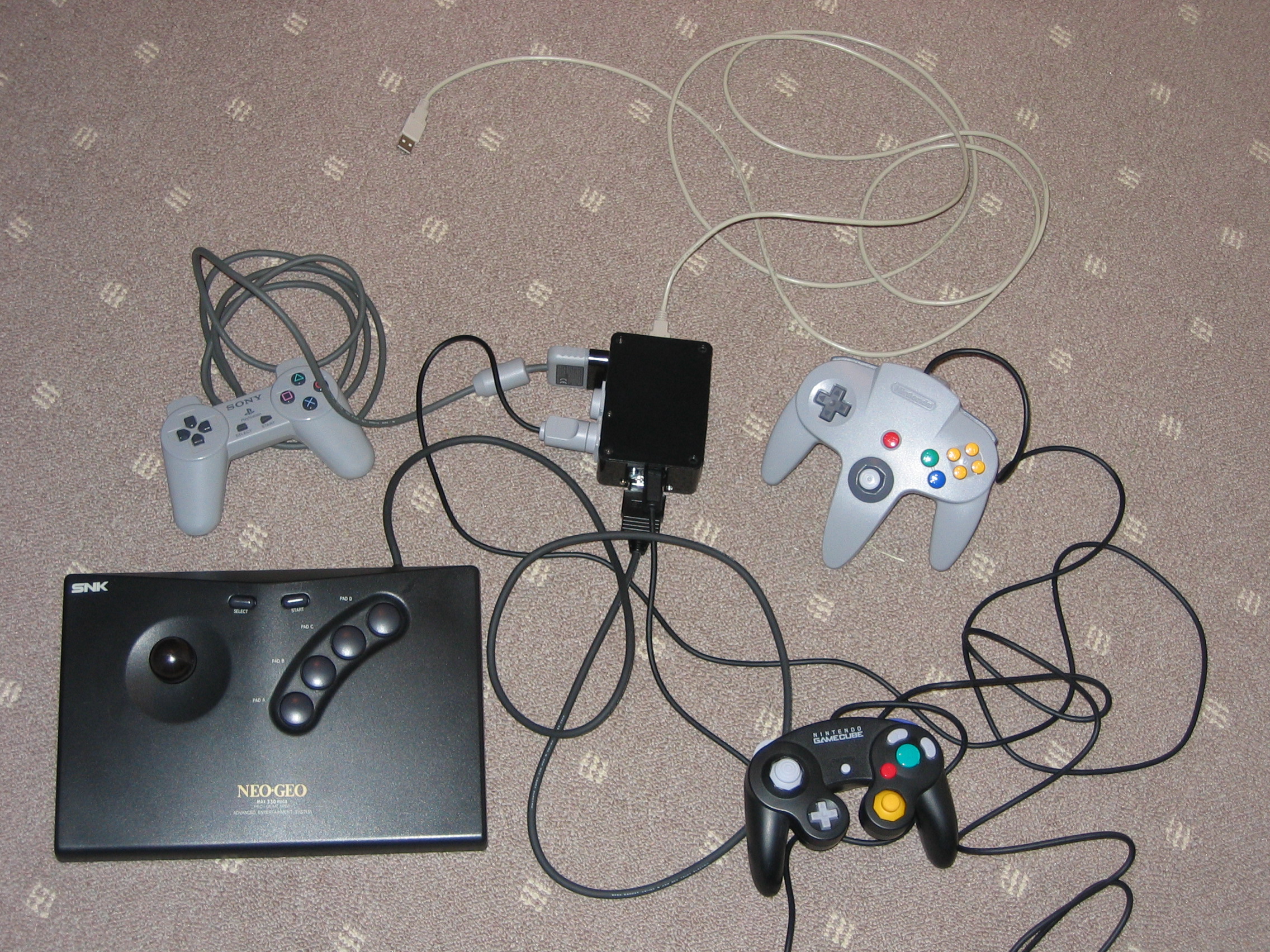

Selber habe ich eine kleine Multibox gebaut, für Neo-Geo, N64 und Gamecube. Vorgesehen auch noch ein PSX Connector, da müsste ich mir aber noch einen günstigen Adapter kaufen und dann ausschlachten. Allerdings benutze ich lieber meinen XBox360 controller.
Ich habe einfach einen alten USB HUB ausgeschlachtet ( wurde auf der Arbeit weggeworfen ) und habe an zwei der 4 Ports jeweils die Schaltungen gelötet. So brauche ich nur ein USb Kabel und kann 2 Controller gleichzeitig benutzen. Der N64 und Camecube Adapter teilen sich ja eine Platine.
Luft hätte ich also noch für 2 z.B. PSX und noch irgendwas.

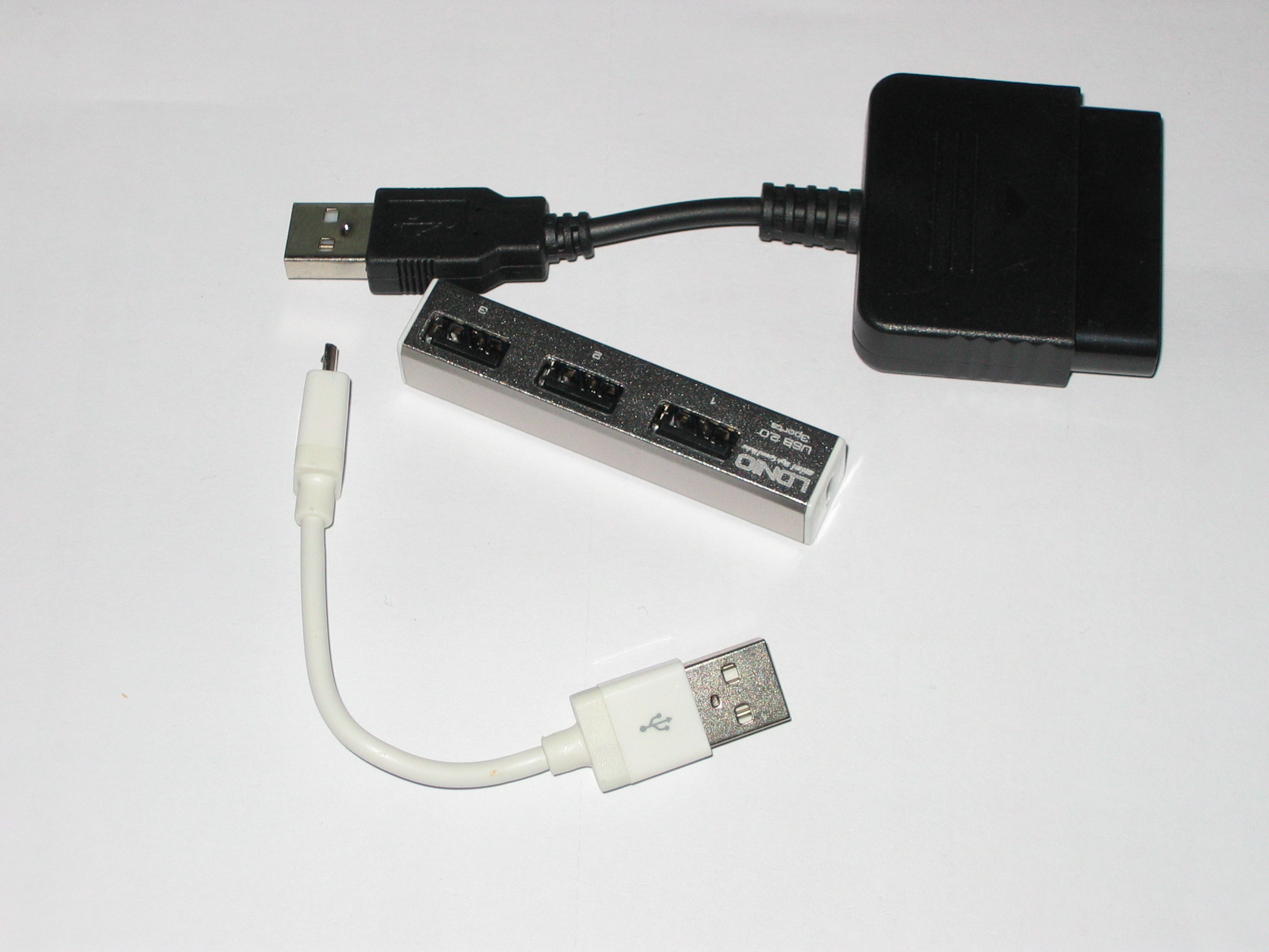

Ich hätte hier zwei USB PSX/PS2/PS3 Adapter mit sehr kurzem Kabel. Laufen am PC als auch am USB Port der PS3.
Dazu könnte ich noch einen schicken kleinen 3 Port USB HUB (mit Alugehäuse)anbieten ebenfalls mit kurzem Kabel.
Damit sollte es möglich sein die Retrode und beide Adapter sowie die Vorhandenen Kabel zu nutzen.
Ich habe allerdings keine Retrode, von daher weiss ich nicht wieviel Die an Strom am USB Port verbraucht.
Denn Hub und die beiden USB Adapter brauchen ja auch etwas Strom.

Ich werde mir noch den Dreamcast USB Adapter bestellen, allerdings fehlen mir noch Anschlußbuchsen für meine Blackbox.
Ein Adapter für PSX, Neo-Geo, Gamecube und N64? Cool. Das sieht auch schon sehr gut aus mit dem Gehäuse usw. Nicht schlecht!
Ich bin mal gespannt, wenn mein SNES-zu-Atari Adapter kommt. Wie man auf der von mir verlinkten Seite sieht, hat der einige interessante Bonus-Sachen dabei, wie etwa:
- Autofire-Lock
- sechs verschieden schnelle Dauerfeuer Modi, die man mit der SELECT Taste umschalten kann
- bei einigen der Buttonmappings die Springen-Taste (Jump and Run Games) anstatt auf "hochlenken" auf einen Knopf gelegt
- die Fire2 Funktion (wird bei einigen Amiga-Games benutzt, meist liegt dort die SPACE Taste)
Mal sehen, ob das alles so klappt. Auf jedenfall ist RAPHNET schon die richtige Adresse, wenn man sich solche Sonderwunsch-Adapter basteln lassen will. Man kann Raphael dann sogar die Button-Mappings vorgeben, die er einbauen soll. Wird alles genau nach Wunsch in den Mikrochip programmiert. Über die Mappings hab ich mir lang Gedanken gemacht, sogar für Linkshänder ist eines dabei mit vertauschten Lenkrichtungen. Dann kann man die großen SNES-Arcade-Sticks umdrehen und mit der anderen Hand lenken, wenn man will.
Ja bis auf Gamecube und N64, die sich einen Microcontroller teilen, laufen auch alle Pads gleichzeitig an nur einem USB Port über Windows und Linux.
Wie gesagt Dreamcast wird noch dazukommen und dann ist der USB Hub auch voll.
Beim Neo-Geo USB Adapter habe ich eine kleinere graue Box genommen.
Auf der einen Seite Anschluß für ein USB Male/ Male Kabel und auf der anderen Seite den Sub D 15 für die Neo-Geo Controller.
Bei den anderen Konsolen bekommt man leider die Buchsen zum einbauen in die Box recht schlecht, beim Gamecube und N64 habe ich deswegen von defekten Konsolen die Teile extra ausgebaut. Das ist natürlich viel teurer als nur Buchsen zum einbauen zu kaufen.
Beim PSX Anschluß musste ich nur das Gehäuse des USB Adapters öffnen und an dem Gehäuse eine entsprechende Lücke ausschneiden.
Meist reicht mir allerdings der XBox 360 Controller am PC. Der Rest ist nur nice to have.
