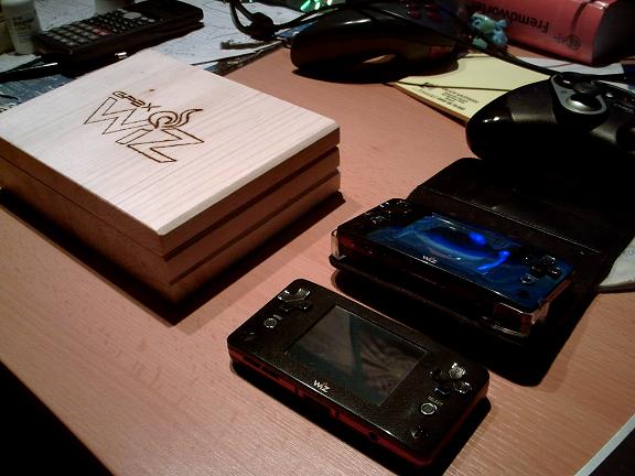

Hallo leute,
Da ich schon ne weile in der Tagesklinik bin. Kam ich auf die Idee was für den Wiz in der Ergotherapie zu machen.
Es ist nicht Weltbewegendes, nicht Perfekt aber auch mein erstes Holzprojekt und vielleicht inspiriert es doch jemanden was auszuprobieren. Hätte ja gern als nächstes ein WIZ Holzcase gemacht aber das war mir doch zu schwierig.

die kiste hat irgendwie etwas leicht edles an sich.... gefällt mir :)

hei, dass sieht echt cool aus, vor allem mit dem symbole drauf.
als vorschlag: man könnte eine art filzeinlage oder ähnliches machen, damit der wiz nicht so hin und her rutscht und keine kratzer abbekommt.

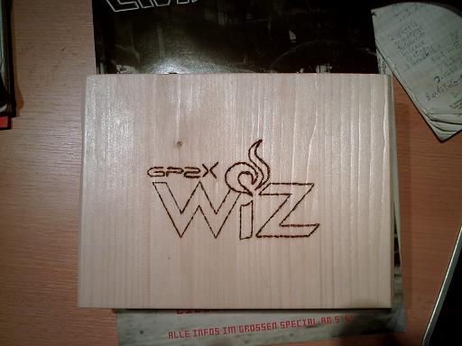

:oops: Danke für die Liebe Rückmeldung!
Der Schriftzug ist eingebrannt aber ich hätte ihn etwas dicker machen müssen.
Ich hätte das Holz auch mit Beize färben können wollte aber den Natur Look und habs nur einmal lackiert.
Den Taschenrechner hab ich auch :p
^^ Casio fx-991MS sehr gutes Gerät (Werbung)

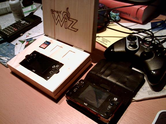

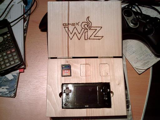

Ist "unter dem WIZ" noch Platz um anderes Zubehör (z.B.USB-Kabel etc) unterzubringen ?
Ähm nö hab alles ziemlich genau gemacht und wenn er drin liegt ist er ca. 4mm von der Oberfläche entfernt, das Steuerkreuz noch weniger.
@Madmat an eine Filzeinlage hat ich au mal gedacht nur naja habs dann doch irgendwie nich gemacht bzw. vergessen.
Er hat da nicht die Möglichkeit zu rutschen. Die Form ist wirklich sehr genau muss ich schon sagen aber wegen Kratzer wäre eine Filzeinlage wirklich ne Idee.

Ist das Logo von Hand reingebrannt?
Ja klar :oops: Ich hab http://www.geek.com/wp-content/uploads/2009/04/wiz.jpg das Bild ausgedruckt und denn schriftzug vergrößern lassen. Dann hab ich ihn draufgepaust mit Lineal und mit dem Holzbrennen hat ich schon Erfahrung durch Klingemünster.
Was brauche ich alles für Materialien und Werkzeuge?
1. 3mal ca. 2cm dickes holz (1,8 bei mir) und ca 15cm lang (14,7) 2. Standbohrmaschine mit försterbohrer für die WIZ vertiefung 3. Hammer + Stemmeisen 4. Lötkölben. 5.Winkel, Lineal und Bleistift 6. Lack, Lasieren und/oder Beize 7. Motiv + Pauspapier 8. 2 Scharniere + 8 Schrauben 9. Schleifpapier 10. Ich hab zwei Holzblatten zusammengeklebt mit Holzleim, da es kein Dickeres Holz gab und der WIZ eine Gewisse tiefe brauchte.

Cool, sieht sehr fein aus. Wo kann ich das denn klauen?
Wenn es nicht so Umständlich und Zeitaufwendig wäre mit den Vertiefungen besonders für die SD Karten, dann hätte ich mehr wie eine gemacht und dann zum Verkauf hier angeboten.
Gibbet da auch Photos von der Seite?
Hab jetzt 2 gemacht. Es ist alles andere als Perfekt wie schon geschrieben, sie ist vorne nicht Eben. Also ich hatte auch gedanken darüber es möglich zu machen ein Schloß dranzuhängen damit nicht jeder an den WIZ rankommt ;). Und die Seite hätte ich vielleicht runterschleifen sollen das die Phasen weg sind aber ist ja nur ne Beta version ^_^ . Da ich kaum Ergo habe zudem auch noch dort was anderes zu machen habe und nächste Woche Freitag entlassen werde, hab ich eigentlich keine Zeit mehr für ein neues Projekt. :(
Könntest du nicht die Vertiefungen für die SD-Karten machen, indem du ein entsprechend dickes stück Platte nimmst, die SD-Karten Umrisse (und den Umriss des WIZ) mit ner Laubsäge aussägst und obendraufleimst?
Damit würdest du das futzelige Ausstemmen zumindest für die SD-Karten sparen.
