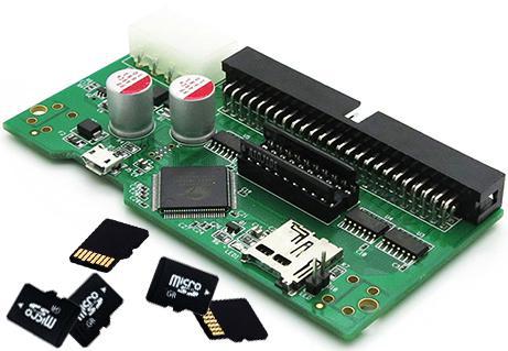

Ein Scsi zu Micro SD Adapter der seinen Strom ausm SCSI Kabel zieht und
keine externe Stromquelle mehr braucht am Commodore CDTV.

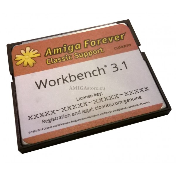

Habe hier eine Cloanto Original Kickstart 3.1 Compact Flash Karte.
Diese hab ich mit DiskDump eingelesen und auf eine SD KArte geschrieben.
Plupp..es ging sofort...geiiiilll :-D

Mensch endlich klappte mal was auf Anhieb dank diesem Scsi2SD Adapter :-)
