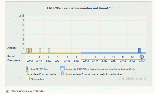

EDIT: hier mal mein WIFI, ich behaupte mal ich wohne eigentlich im WiFi Paradies, kaum fremde Funknetze oder Störungen, das sähe in der Grossstadt sicher anders aus.
Und es ist bekannt, dass der Pandora die "unteren" Kanäle *weit* lieber hat, als die hohen. ;)
Da hab ich EDs Aussagen aber anders in Erinnerung. :-??? na egal, das kann man ja testen, leider muss man dann glaube beim Kanalwechsel nochmal die Verbindung neu machen, zumindest das WIFI Passwort eingeben. Wo hab ich das nur.... :-???
