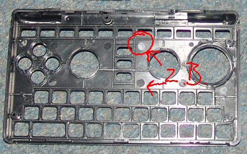

Die Teile fallen nicht aus der form, weil sich der kunstsoff zusammen zieht! Die oberseie der Form wird gekühlt, damit sich das teil von dieser löst, das stimmt! Das soll aber nur sicherstellen, dass das Teil auf der richtigen Seite kleben bleibt (Unter-oder Innenseite) weil sich hier die Auswurfstempel befinden. Die Abdrücke von diesen Stempeln kann man bei jedem Handelsüblichen Spriztguss Teil sogar sehen. Sind so kleine runde Stellen wie hier bei unserer :gp2x: :
