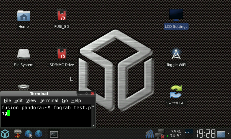

Ich hab aber geschrieben, dass ich die Grösse der Icons nicht ändern will, sondern nur den Abstand der Icons zueinander bei gleichbleibender Grösse, sonst währe es ja kein Problem. ;)
Hmm, das ist scheinbar nicht möglich aber mit minimal kleineren Icons könnte man da vielleicht genug platz rausholen.
Man kann die Icons manuell verschieben, geht aber aufgrund von Bugs nur mit einiger Fingerakrobatik. Wurde hier schonmal gefragt, schau mal ein paar Seiten vorher, das steht irgendwo wie.
Verschieben geht wunderbar, ich kenne den "Trick". ;) Aber da die Items allesammt auf einem "Grid" kleben, kann man sie nicht an beliebige Stellen verschieben und ich weiss nicht wie man das Item lock ausbekommt. SIe positionieren sich automatisch nach dem verschieben, man hat nur 3 "Zeilen" und 4-5 "Spalten", mehr nich. Aber Zwecks sauberer Ausrichtung währe es halt am besten, wenn man das Grid dichter bekäme und die Items auf die Art dichter plazieren kann. Geht am PC ja auch einwandfrei und ich hab Screenshots von Pandora Usern gesehen die ne Menge Items auf den Desktop gequetscht haben und die Items sind ausgerichtet und genau so gross wie meine. Nur wie das geht weiss ich nicht, ist wohl ein XFCE spezifisches dingens, da können unsere Linuxer hier sicher leicht weiter helfen. :)

Ah.
Bei meinem Desktop Ubuntu kann man den Raster ausschalten.
Hab grad geschaut, kann das bei der Pandora nirgends finden, auch ein (kurzer!) Blick in einige Konfigurationsdateien brachte nichts zu Tage.
Vllt. kann ED das irgend wie noch rein hacken. Das Raster würd ich schon gern an lassen aber das spacing zwischen den Zeilen zu verändern währe schon nice. Hab Pandora Desktops gesehen wo User grosse Items plaziert haben und das viel dichter als es bei mir möglich ist.
Hier mal ein Bild meines Desktops, hab einige Icons so weit rechts plaziert wie möglich aber da geht doch noch was theoretisch. Das Grid lässt aber nicht mehr zu. 4 Items dieser Grösse (hab 48) sollten zudem eigentlich auch übereinander passen.

Wie kann ich den Abstand der Desktop Icons zueinander ändern, also sie dichter machen so dass mehr Icons auf den Desktop passen ohne dass ich deren Grösse ändern muss?
Also bei Xubuntu - ist ja Xfce - sind Änderungen über die Datei ~/.gtkrc-2.0 möglich.
Code:
XfdesktopIconVIew::cell-spacing = 5
# spacing between each 'cell' in the grid of icons
Da ich noch keine p&|a habe, kann ich es nicht testen.
Kein Wunder dass da nix geht, die Datei existiert gar nicht auf der Pandora. :D Ich hab sie mal angelegt und den Eintrag gemacht aber es tut sich nix. Ich hoffe ED liest mit und kann uns hier ein wenig erleuchten. ^^
Dass es sich bei Dateien mit führendem Punkt um versteckte Dateien handelt, ist bekannt? :unsure:

Lol, das erste was ich auf der Pandora gemacht habe war versteckte Dateien in Thunar einblenden. ;) Sowas kannst du bei mir vorraus setzen, keine Bange. ^^ Ausserdem kann man keine Datei anlegen, wenn es eine Versteckte mit gleichem Namen gibt, das würde also spätestens dann auffallen.
