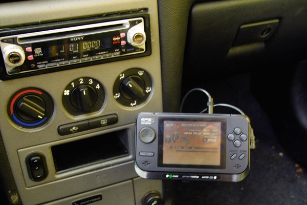

Nachdem ja hier im Forum schon ein Golf mit einem gp2x versehen wurde, bei meinem iPod mittlerweile das Display kaputt ist und der Cradle vom IceLink (Adapter, um einen iPod an ein Sony Wechsler-Radio anzuschliessen) auch nen Wackelkontakt hat, hab ich gedacht: Ich will auch mit dem gp2x Musik hören.
Aaaalso hab ich mir da was gebastelt :)
Schaut doch nett aus, oder? :)

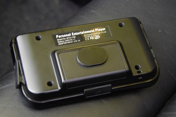

Kleine Stahlplatte hinten an den gp2x geklebt:

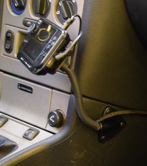

Die funktioniert nämlich wunderbar mit dieser Halterung, da diese einen starken Magneten hat:
(Hier gibts das Bild in groß)

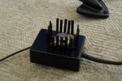

Der gp2x braucht stabile 3 Volt Strom.
Eine Autobatterie liefert zwischen 8 Volt (beim Starten) bis zu 14 Volt (beim Laden).
Also hab ich da was kleines gebastelt:
Kleine Schaltung, kostet grad mal 5 - 6 Euro zum Selberbauen, stabilisiert die Spannung auf 3 Volt, packt bis 1,5 A.
Funktioniert sogar so gut, dass ich das Auto ANLASSEN kann während der gp2x läuft - und der stürzt weder ab, noch zuckt. Er läuft brav weiter :)
Auch Störgeräusche gibts keine :)
Der Ton geht bei mir wieder in den Icelink rein, da ich kein Autoradio mit Aux-Eingang hab (und der IceLink dem Radio einen MD-Wechsler vorgaukelt ;))
Die IceLink würde sogar noch eine serielle Steuerung über das Apple Accessory Protocol bieten. Wenn das wer in den gp2x einprogrammieren würde, könnte ich den gp2x mit dem Radio ansteuern ;))

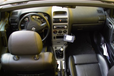

Hier noch ein schönes Bild:
(Das gibts hier in groß)
Jetzt hab ich ein Autoradio, welches Filme spielen kann und MOD-Files und SIDs und SPCs und... :)

wo bekomme ich sone halterung her, sieht sehr cool aus und überlege das auch zu machen :)
zum glück hab ich auch nen aux eingang an meinem radio.
Halterung ist von Reichelt.
HR R1566/102 (Richter Schwanenhals (235 mm), schraub)
HR R1471 (Richter Adapter, 4-Krallen-Rückseite, selbskleb.)
HR R1160 (Richter Uni Handyhalter mit 2 Magnetkernen)
Da sind natürlich auch die restlichen Bauteile für den kleinen Stromstabilisator her :)

Macht der Magnet nichts aus? So nah an der SD - Karte und dem Hauptspeicher sollte das doch zu fehlerhaften Daten führen, oder?
Gruß
Thomas
SD-Cards und NAND Speicher sind unempfindlich auch gegen starke Magnetfelder ... sicher gibt es Bauteile im gp2x die möglicherweise durch starke Magnetisierung leicht geänderte Kennwerte haben was sich aber bis jetzt bei keinem der Magnete an seinem gp2x verbaut hat ausgewirkt hat.... hab meinen in meiner Halterung mit einem kleinen magneten gesichert der aber auch sehr stark ist .. bis jetzt geht alles ...
mfg
tom
ps.: mein gp2x lag gestern 2 Stunden im Regen (Gewitter) ... hab ihn auseinandergenommen und trocknen lassen ... geht alles noch .. hab aber am Displayrand einen seltsamen Schleier bekommen der nicht mehr weggeht .. stört aber kaum ... sieht man nur bei ausgeschaltetem Display

Geht ja nicht - der einzige Verstärker bei mir ist das Autoradio, und das hat keinen AUX-Eingang bei mir ausser für den Wechsler, und der läuft über meinen IceLink ;)
Ausserdem ist das so praktischer: Aus dem IceLink kommt Strom raus und geht Audio wieder rein, über ein einziges Kabel.
Also hab ich jetzt an der Halterung einen Stecker, den ich anstecken muss, und fertig. :)
-das autoradio ausbauen und den gp2x da reintuhen mit einer art ausziehbahren halterung (so wie bei manchen navi's).
Da bräuchte ich
a) eine, die genau passt, weil ich ja sonst ein häßliches Loch hab
b) einen externen Verstärker, weil ja mein Autoradio mein Verstärker ist.
Und zu Punkt a):
Da ich ja den gp2x immer mitnehme und nicht fest installiert im Auto hab, wäre die ausziehbare Halterung recht sinnlos ;)
