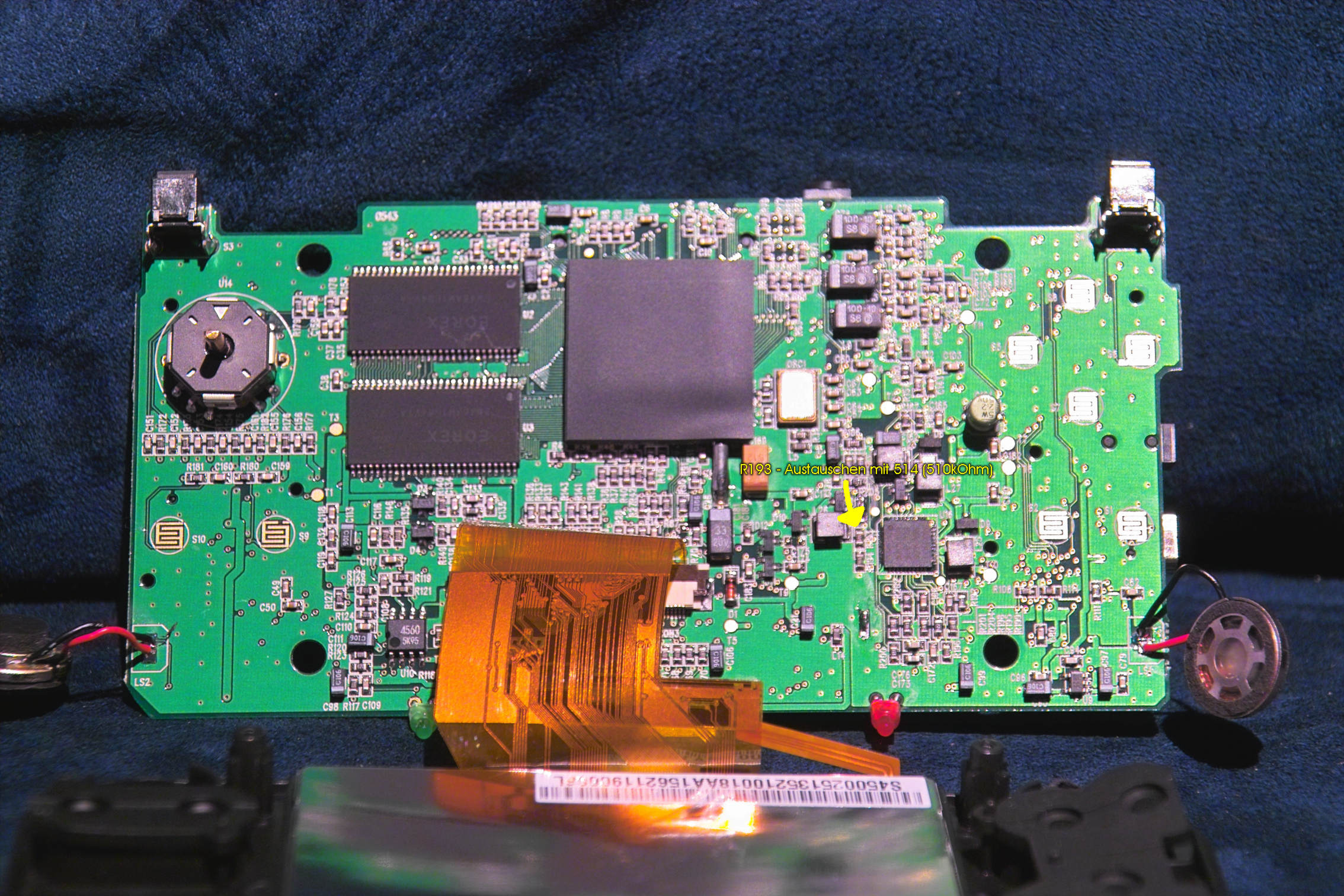

Zur neuen Email von ED
hm, der ist ja mal ein bisschen klein.
kann denn ein elektrotechniker sowas aus- und einlöten?
ich meine, es könnte ja sein, dass man eines tages über ebay günstig einen flackernden gp2x (oder irgendwoher anders) ersteigert.
wenn man schon weiss, was da gefixt werden soll, dann braucht man ja nur noch jemanden, der das machen kann.

Also: Das Flackern beim Bewegen ist Hardwarebedingt.
Die Streifen denke ich softwarebedingt, da diese fast bei allen gp2x auftreten, die auf FW 1.0.1 geflasht wurden, auch wenn sie vorher noch nicht da waren.
Aber keine Panik: Sollten die Streifen sich mit den nächsten Updates nicht beheben lassen, kannst Du immer noch umtauschen.
Hab inzwischen schon ein bisschen rumprobiert, hatte aber keinen passenden Widerstand da.
Drin ist ein 550kOhm, probiert hab ich einen 640kOhm (Bild zu dunkel und flackert noch mehr) und einen 470kOhm (Bild zu hell, flackert aber nicht mehr).
Eingebaut werden soll ein 510kOhm, das Bild wird dadurch also stabil und leicht heller.

Okay:
Problem ist folgendes:
Jeder Widerstand hat einen Toleranzbereich, jede LCD auch.
Im Idealzustand (ist bei den meisten gp2x so) funktioniert die LCD flackerfrei.
Wenn allerdings der Widerstand nicht 100% den richtigen Wert hat, kann es sein, dass die LCD anfängt zu flackern, ganz leicht, so, wie es bei Dir der Fall ist.
Je nachdem, wie weit der Widerstand daneben liegt und wie empfindlich die LCD drauf reagiert, flackert es mal mehr und mal weniger.
Bei den Geräten, die ich da habe, flackert es ganz gewaltig.
Der eingebaute Widerstand mit 550 kOhm ist also hart an der Grenze - deshalb das unterschiedliche Flackern.
Wenn dieser nun durch einen 510 kOhm-Widerstand ausgetauscht wird, ist man auf der sicheren Seite, es wird nicht mehr Flackern.
Ob Du Deinen nun umtauschen willst, ist Dir überlassen.
Wenn das Flackern so minimal und nur im Menu ist, dass es Dich nicht stört, kannst Du ihn natürlich auch behalten.
Ich biete auf jeden Fall jederzeit an, die First Edition Geräte aufgrund des Flackerns zu reparieren (da ich dies selber durchführen kann), egal wann.
Wenn Du also sagst, "neee, mich stört das noch nicht" und irgendwann in ein paar Monaten oder einem Jahr kommt ein Programm raus, welches noch viel mehr flackert oder so, dann kannst Du ihn immer noch einschicken.
In diesem Fall werde ich immer kostenlos reparieren.
Sind ja auch nur ein paar, bei denen das passieren wird.
Vermutlich wirst Du auch eine kürzere Wartezeit haben, wenn Du später erst einschickst: Denn wenn ich jetzt alle ausbessern muss, dann dauert das, muss ich in einem halben Jahr nur einen mal schnell ausbessern, dann geht das innerhalb eines Tages.
BTW: Hab von GPH die Genehmigung, dass ich das selber reparieren darf. Gibt also keinen Garantieverlust :)
