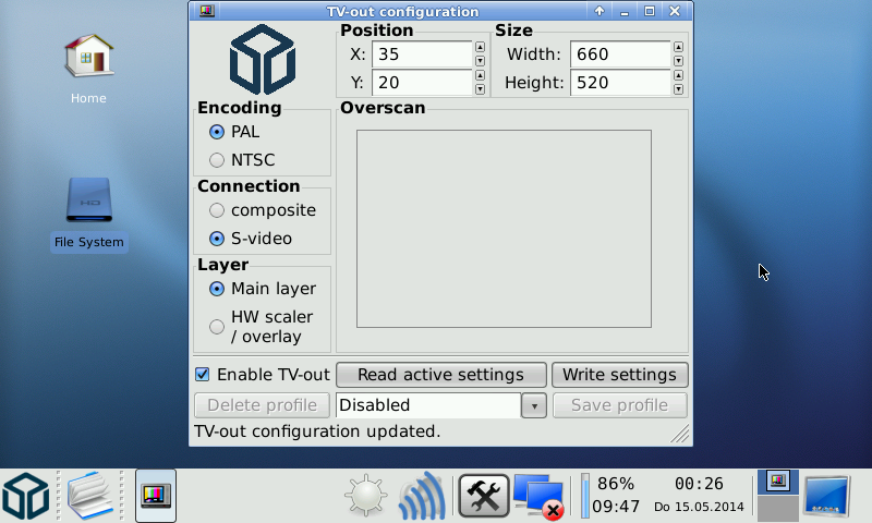

Hab gestern mal ein wenig rumprobiert. Auch mit Angström SZ 1.60. Ohne beschnittene Ränder gehts bei mir bis 660x520 auf Fernseher und Capture Stick. Für alles was drunter ist könnte ich funktionierende MDFs basteln.

Also meine Beste Aufnahmequalität ist bei :
-Svideo
-NTSC
-x=15
-width=704
-Y=0
-height=478
Aber da sind fast alle Sticks/TVKarten/Fernseher bissl individueller mit den Einstellungen ;)
Das ist die Beste einstellung mit meiner BT848 Capture Karte :)
